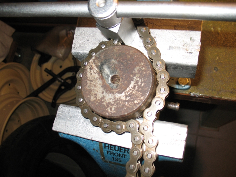

Ich habe voriges Wochenende in Stuttgart einen solide aussehenden Kettenschlüssel gekauft um der untere Deckel eines HD-Reglers endlich ab zu bekommen.
Leider tendiert die Klemmwirkung Richtung null, ist die Kette vielleicht zu lang?
Siehe hier:
Die Kette kürzer machen wäre kein Problem, aber bevor ich das mache Frage ich hier lieber mal nach.
gruss
Beiträge: 1537
Re: Kettenschlüssel klemmt nicht?
Ich glaube, zu lang.
Ich kenne die nur so, daß sich die Kette nicht aufwickelt.
Gruß Michael.

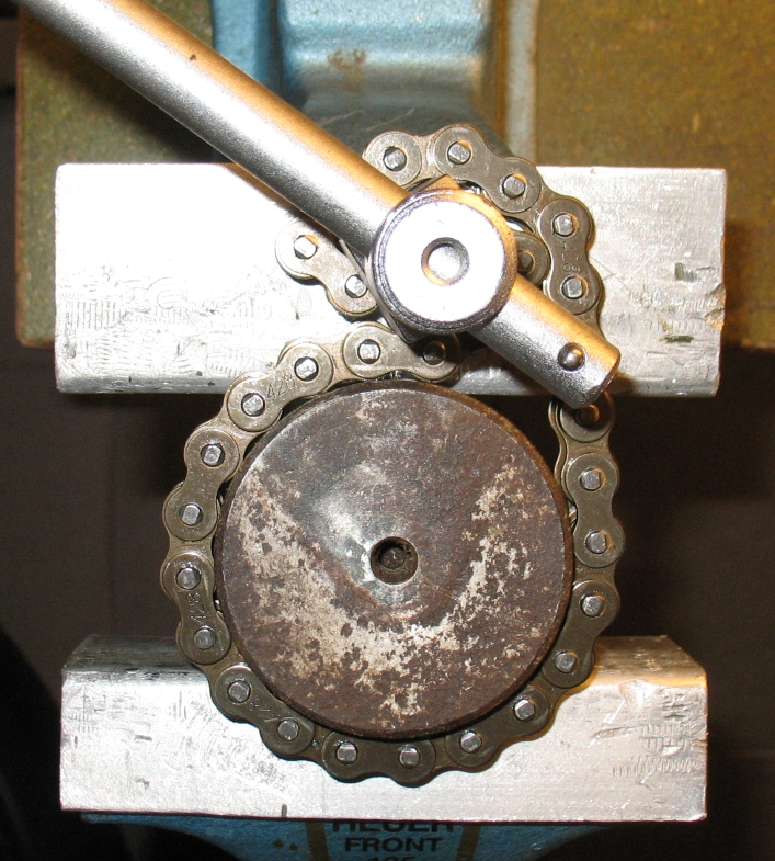

Hi Michael (und andere Kollegen),
Sollte das eher so aussehen? (man denke sich die Kettenglieder unten im Bild weg):

Am besten sind Kettenschlüssel mit verstellbarer Kettenlänge und gezahnter Auflage. Aber selbst mit so einem habe ich selber den Deckel eines alten LHS-Reglers nicht auf bekommen. Herr Petermann hat's geschafft, aber nur mit einer mörderischen Verlängerung.
M.
Beiträge: 2069
Bei mir handelt es sich auch um einen LHS Regler. Eine Verlängerungsrohr habe ich. Die Kettenlänge werde ich dann wohl ändern (kürzer machen), nur eine gezahnte Kette habe ich nicht...
