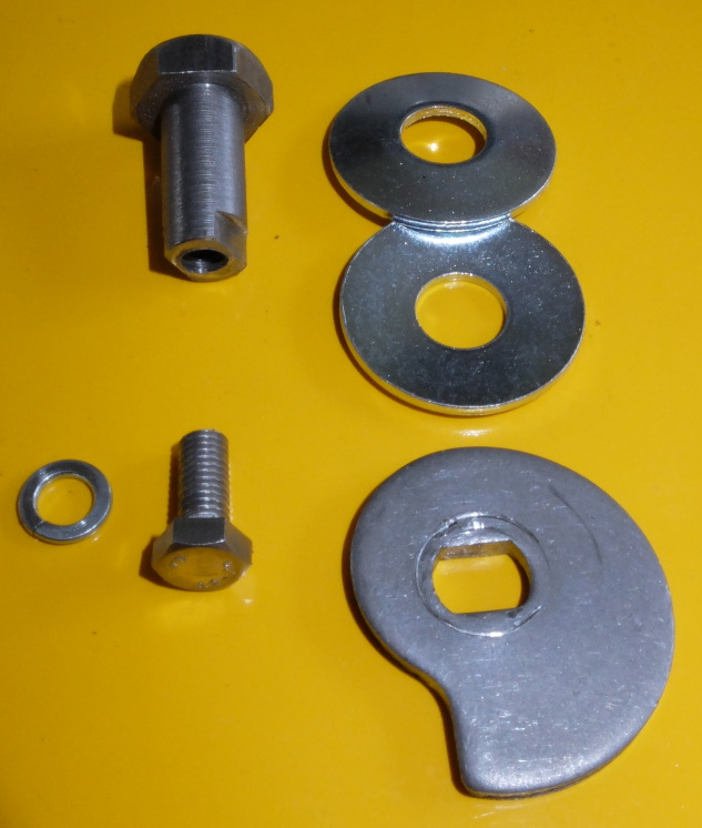

Um auch mal etwas Konstruktives beizutragen.
So habe ich das Problem mit den Einstellnocken gelöst:
[attachment 8552 nocke_3xs.jpg]
Die Nocken aus Vechta waren, wie im Katalog beschrieben zu lang für die DS, also war sowieso Sägen und Feilen angesagt.
Dann habe ich in die Bolzen ein Loch gebohrt und ein m5-Gewinde reingeschnitten. Eigentlich wollte ich da selbstfurchende Schrauben reindrehen, aber aus diversen Gründen habe ich es doch konventionell gemacht.
Der Vorteil der Schrauben ist, dass man die Tellerfedern, die ein Verdrehen des Nockens verhindern, sehr gut anspannen kann, was bei simplem Festpunkten der Exzenter auf den Achsen kaum vernünftig möglich ist.

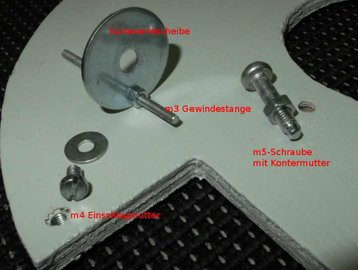

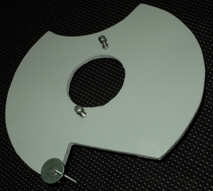

Und weil ich eh schon kreativ war, habe ich mir mit Material aus der Restekiste auch noch gleich ein Zentrierhilfsmittel für Zentralverschlussbremstrommeln gebastelt:
[attachment 8553 zentrier_1s.jpg]
Eine Sperrholzplatte aus der Restekiste bei Obi wurde mit der Bremstrommel als Zirkelersatz rund ausgesägt. In die Mitte ein Loch, so dass das Brett spielfrei auf der Radnabe aufliegt. Durch die zwei Löcher werden zwei m5-Schrauben gesteckt, um das ganze auf der Radnabe festschrauben zu können. Da die Schrauben die die Bremstrommel halten, kein Normgewinde haben, kann man die Ersatzschrauben nicht voll reinschrauben. Das habe ich ohne Kraft von Hand gemacht und dann die Kontermuttern benutzt um die Platte zu fixieren.
[attachment 8554 zentrier_det.jpg]
Im äusseren Eck des dreieckigen Ausschnittes sitzt der verstellbare Fühlstift: Eine m3-Gewindestange, die azentrisch mit zwei Muttern in der Zusatzbohrung einer grossen Karosseriescheibe festgeschraubt ist. Die Scheibe selbt mit einem Mittenloch von 6mm wird von einer m4-Schraube an die Sperrholzplatte angeschraubt. Auf der Gegenseite sitzt eine m4-Einschlagmutter. Durch Drehen und Verschieben der Scheibe kann man den Fühlstift so einstellen, dass er grade über die äusserste Stelle des Bremsbelags schleift.
Dadurch kann am durch wechselseitiges Verstellen der unteren Exzenter und der Einstellnocken eine Position der Bremsbeläge finden, die möglichst gleichmässig und nah an der Bremstrommel innen anliegt.
Weil nach dem Einstellen das Ganze wegen Dreck, Fett und Schlonz ausgesehen hat wie die Sau, habe ich es schliesslich noch grau angepinselt. Jetzt kann man es abwischen und das Holz saugt sich nicht mit Fett voll.
Das Ganze kann man natürlich auch anders machen. Es sieht so aus, wie es aussieht, weil ich einfach das verwurstet habe, was grade so rumlag, es hat aber insgesamt sehr gut funktioniert.
