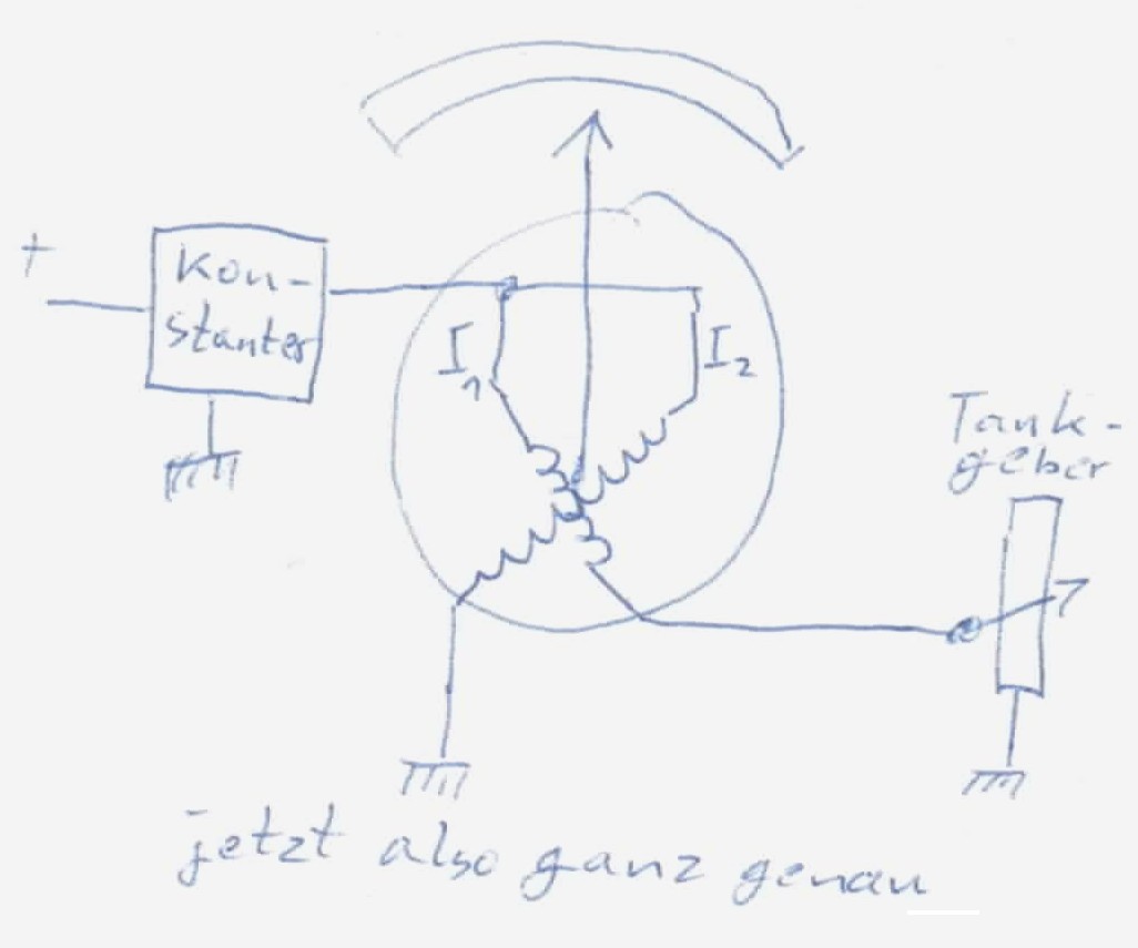

Claude-Michel hat geschrieben: so müsste es funktionieren:
Nö, auch nicht.
Es ist zwar richtig, dass das Tankanzeigeinstrument einen Masseanschluss braucht, den Du eingetragen hast, der tut aber zu dem geforderten Konstanter nichts zur Sache. Auch der Konstanter braucht aus technischen Gründen natürlich einen Masseanschluss (-> UA 7810 o. ä.).
[attachment 8917 tankanzeige_3.jpg]

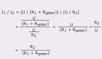

Beim Kreuzspulinstrument gilt folgendes:
Ausschlag des Zeigers ist proportional zu I[sub]1[/sub] / I[sub]2[/sub]
Daher auch der Name Quotientenmesswerk.
Beide Spulen sind oben an der schwankenden Bordnetzspannung angeschlossen. Die Spule durch die I[sub]2[/sub] fliesst, liegt direkt an Masse, das heisst der Strom durch sie beträgt
I[sub]2[/sub] = U / R[sub]2[/sub]
U ist die Bordspannung R[sub]2[/sub] der Widerstand dieser Spule.
Der Strom I[sub]1[/sub] muss zusätzlich durch den Widerstand des Tankgebers fliessen, er ist somit
I[sub]1[/sub] = U / (R[sub]1[/sub] + R[sub]geber[/sub])
Auch hier ist U die Bordnetzspannung.
Beides eingesetzt in den 1. Ausdruck I[sub]1[/sub] / I[sub]2[/sub]:
[attachment 8918 tankanzeige_4.jpg]
Daran sieht man, dass die Bordnetzspannung ob stabilisiert oder nicht, gar keine Rolle spielt. Natürlich gilt das Ganze nur innerhalb bestimmter Grenzen: Wird die Spannung zu 0 (Zündung abgeschaltet), dann gibt es eine Division 0 / 0, deren Wert undefiniert ist, wird die Spannung zu hoch, werden irgendwann die Spulen durchbrennen.

wieder Mal danke für deine ausführliche Erklärung. Jetzt weiß ich wie so ein Kreuzspuleninstrument funktioniert. Es sieht
Ich denke schon, daß ein Spannungskonstanter was bringt wenn man kein Kreuzspuleninstrument hat. Ich glaube, dass die Fahrzeuge die Oliver meint kein Kreuzspuleninstrument haben und deswegen einen Spannungskonstanter brauchen.
Vieleicht so:
