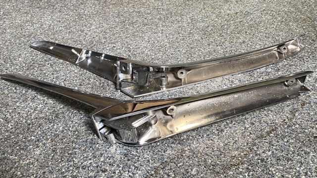

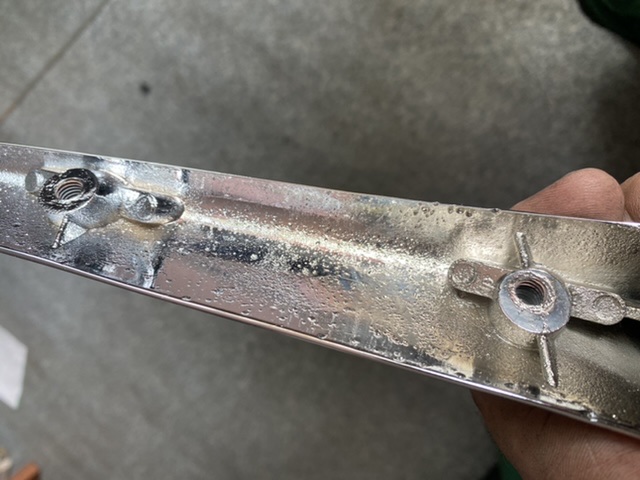

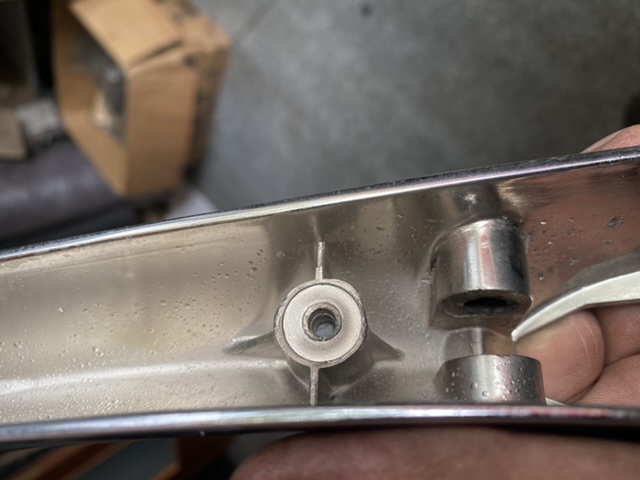

Ich bin Euch ja noch den Beweis schuldig, dass sich die Stehbolzen aus den Scharnieren drehen lassen:
[attachment 15590 92C190AD-DEBC-415C-86F5-35FC5230F25A.jpeg]
[attachment 15591 215C1FC3-937A-40E8-980D-24C7C924B4BA.jpeg]
Wenn Ihr die Scharniere verchromen lassen wollt, müsst Ihr folgendes beachten:
-nehmt keine Pallas-Scharniere, die müssen aufwendiger vorbereitet werden.
-nehmt gut erhaltene, einfache Alu-Teile.
-sollten die Hälften bearbeitet werden müssen,
nehmt sie vorher nicht auseinander. Mein Galvaniseur wollte das unbedingt und hat sie dann völlig verschliffen.
Die Scharniere werden im montierten Zustand geschliffen!

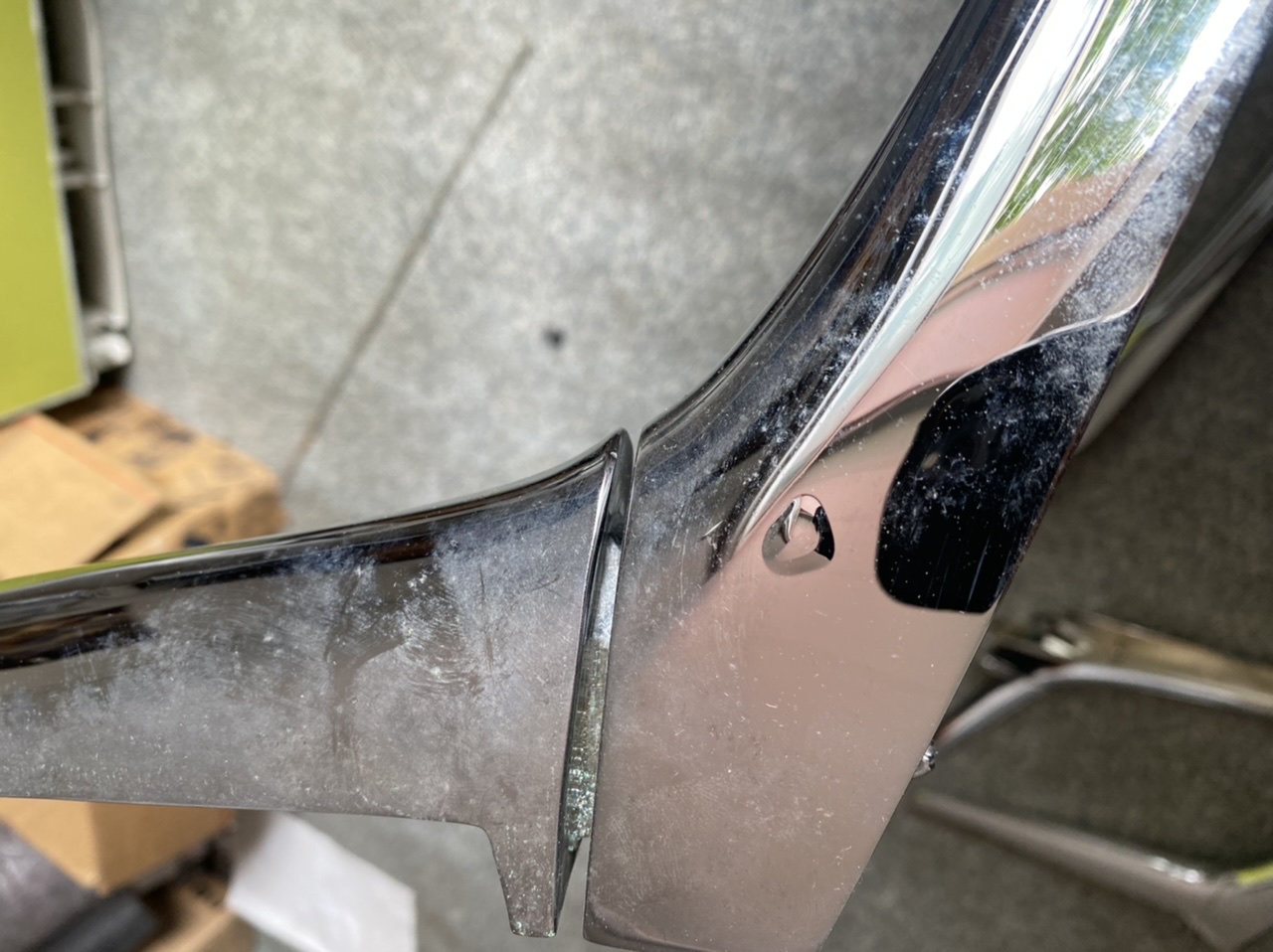

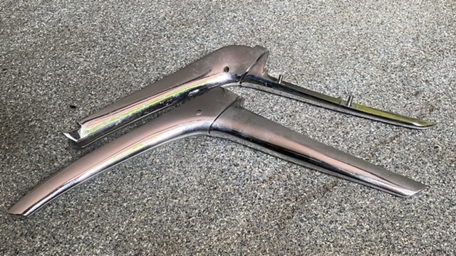

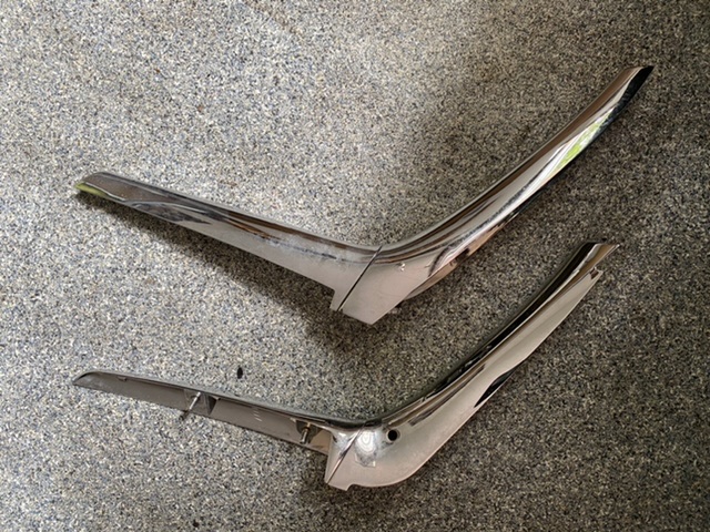

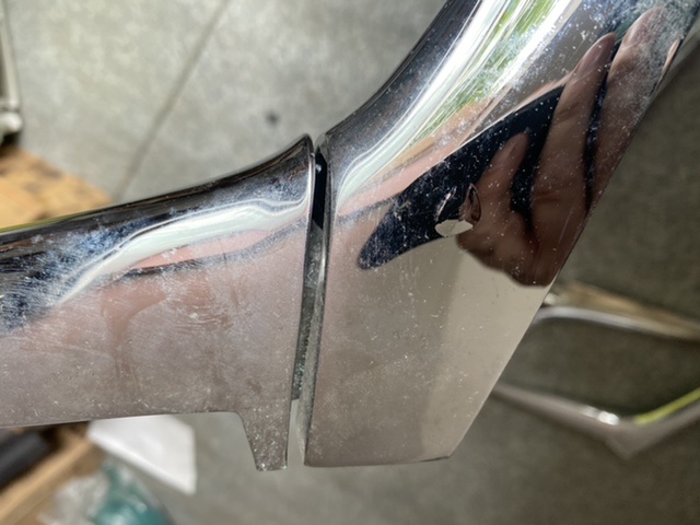

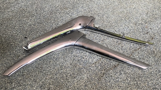

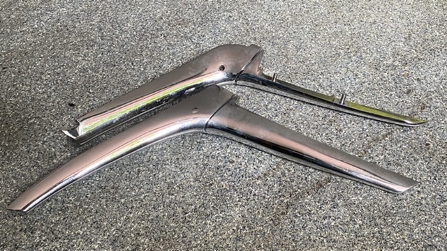

Wenn einer an einem verchromten Paar Interesse hat, ich habe eines abzugeben.
Leider ist während der Lagerung an einer Stelle schon wieder eine Ablösung des Chroms zu sehen.
Die jeweiligen Hälften müssen noch wieder mit einem Spannstift zusammengebaut werden.
Bis auf zwei Stehbolzen sind alle anderen entfernt.
Für die Bearbeitung und das Verchromen habe ich damals einige hundert Euro bezahlt.
Nun liegen sie hier rum, weil ich dann irgendwann einen Satz Neuteile gefunden habe.
Ich möchte einen Hunderter dafür haben, wegen der Chrombeule und der fehlenden Gelenkbolzen.
