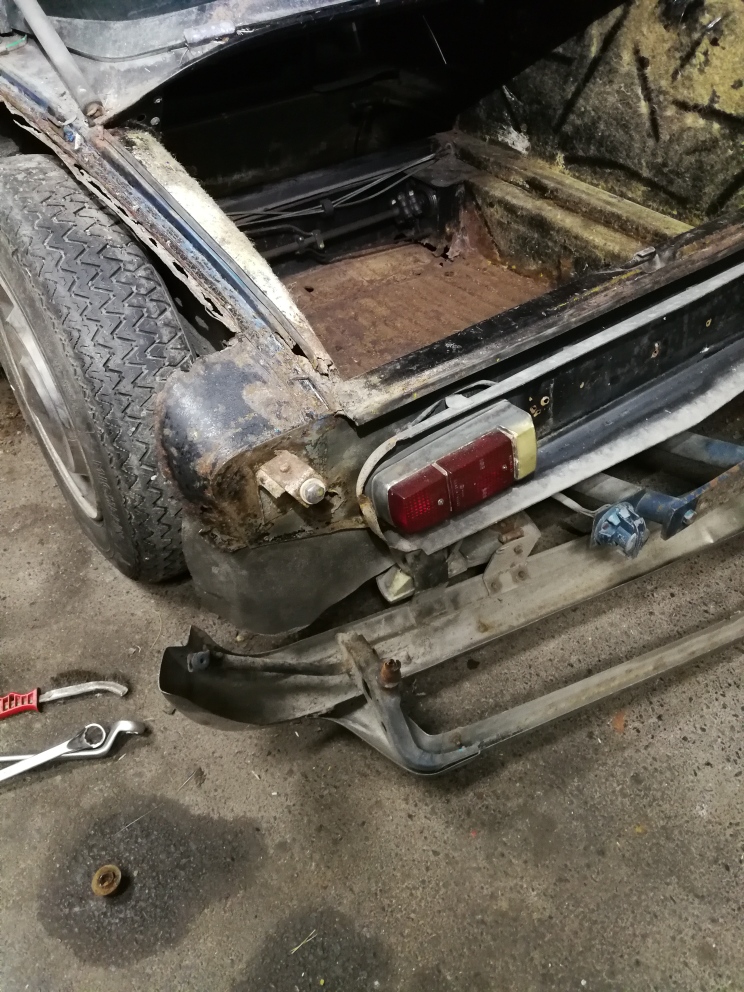

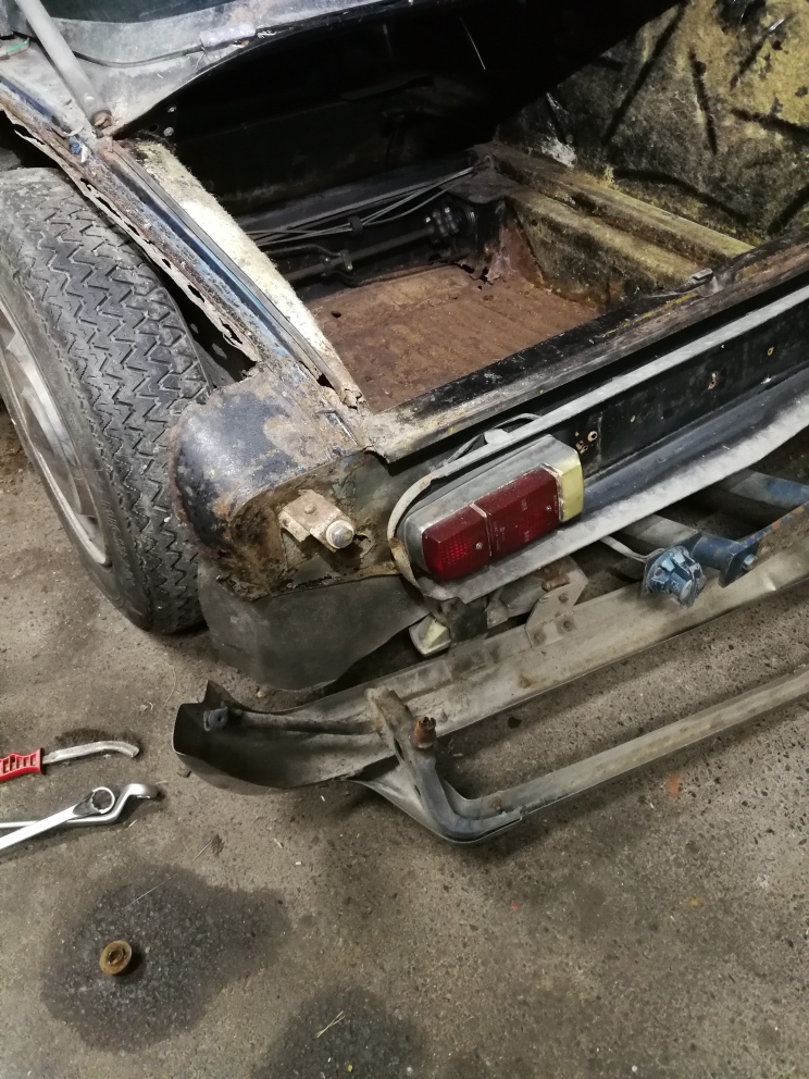

chris-jack
- Beiträge: 131
Re: Unterboden weggerostet - was tun?
heute wurde die hintere stossstange demontiert um den weiteren rostverlauf festzustellen. und zu meiner freude muss ich feststellen, dass das blech unter der stange nur oberflächlich angerostet ist. auch im bereich des kofferraums links und rechts alles gut, nur der boden hat eine lucke. ich bin gar nicht so sicher ob man das blech ersetzen muss. das wird man erst sehen, wenn die felx mit drahtbürste dran war.
also im moment bin ich zuversichtlich, dass dieses chassis durchaus sinnvoll reparierbar ist.
[attachment 11642 IMG_20180207_182241_resized_20180207_062441055.jpg]

- Beiträge: 1666
Bau die Heckscheibe erst aus, wenn Du Kreuzversteifungen eingeschweisst hast, ansonsten sackt das Heck zusammen.
