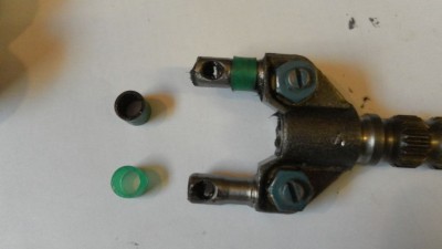

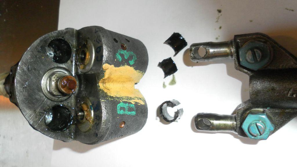

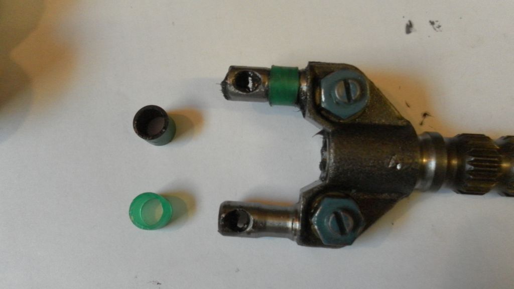

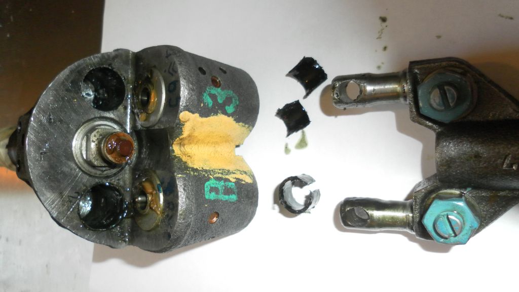

Was ich ebenfalls getauscht habe, sind die zwei Gummiringe an dem U-Teil was die Steuerventile betätigt. Da nehme ich nicht die originalen aus dem NOS-Dichtsatz. Diese haben einen Innendurchmesser von 8 mm. Die Aufnahmefläche an den U-Stück haben eine Innendurchmesser von 9mm und sind an ihrem Randnoch dicker. Das hat zu Folge, dass diese zwei Gummiringe auseinander gezogen werden und sich aufschlitzen mite der Zeit. Dieses war der Fall an den originalen.
In meinem Fundus habe ich ein Kunststoffröhrchen gefunden mit einem Innendurchmesser von 8,5 mm. Aussendurchmesser: 11,5 mm. Dieser wird nicht so auseinander gezogen als der Originale.
Hier die defekten Originalringe:
[attachment 11719 UmitOriginalringe.jpg]
Und hier die NOS und die aus meinem Fundus. Man beachte die passende Farbe ;-)
[attachment 11720 UmitNOSampgrneRinge.jpg]
