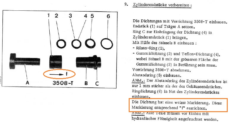

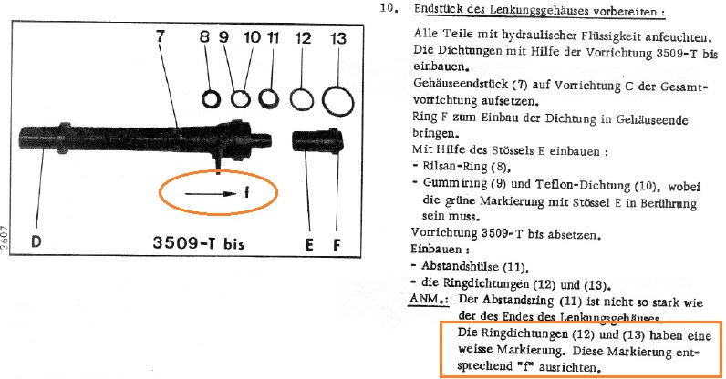

Heute kam ich endlich dazu, anzufangen die Lenkung wieder zusammen zu bauen. Ich habe begonnen die zwei Endstücke vorzubereiten und da ist mir ein Hinweis aus dem Reparaturhandbuch nicht so klar. Die O-Ringe haben eine weiße Farbmarkierung. Diese sollte entsprechend dem Pfeil "f" ausgerichtet werden. Ähm...was heißt das? Wenn ich auf die angehängten Bildern schaue, wäre die weiße Markieung auf der rechten oder auf der linken Seite des O-Rings?
Wer weiß bitte was?

Corbillards Verified
- Beiträge: 227
Re: Lenkung, Manchetten und O-Ringe tauschen
Hallo Claude-Michel,
soll heißen, dass wenn Du die Dichtringe in die dafür vorgesehene Nut setzt,
sollte die weiße Markierung sichtbar sein.
Die Dichtringe, aus den jetzt lieferbaren Dichtsätzen, haben diese weiße Markierung
nicht, da spielt die Einbaurichtung keine Rolle. Deshalb reibe ich, nach einigen schlechten
Erfahrungen, diese Dichtringe immer mit etwas Fett ein, damit sie beim Zusammenbau
der Lenkung nicht zerstört werden.
Gruß Georg
Gruß Georg
- Beiträge: 1679
Danke für deine Rückmeldung Georg,
[quote=Corbillards]
.....soll heißen, dass wenn Du die Dichtringe in die dafür vorgesehene Nut setzt, sollte die weiße Markierung sichtbar sein......[/quote]
...das würde der Fall sein, wenn die Markierung auf der "Innenseite" der O-Ringe wäre. Die Markierung ist aber seitlich. Wenn der O-Ring auf dem Tisch liegt ist sie nach oben oder nach unten gerichtet.
Ich benetze die Dichtungen mit etwas LHM.
[quote=Corbillards]
- Beiträge: 1679
Hallo georg,
wenn ich die O-Ringe mit der Markierung nach rechts einbaue und ich schaue in das Endstück des Lenkgehäuses rein, dann sieht man diese.
Vieleicht hast du es so gemeint mit: "...sollte die Markierung sichtbar sein."?
- Beiträge: 227
ja, so war das gemeint.
Gruß Georg
Mach es fertig, bevor es Dich fertig macht!
Gruß Georg

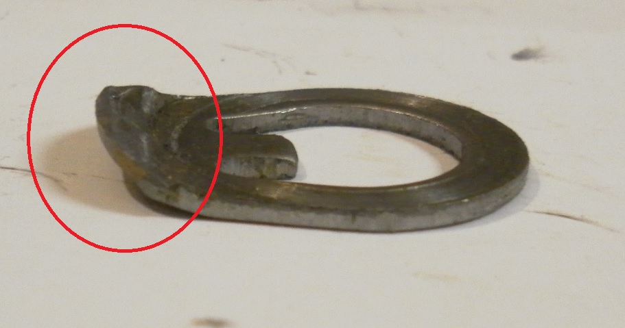

Die Montage geht voran und schon kommt die nächse Frage :-/
Beim Zerlegen musste das Sicherungsblech was die Kolbenstange sichert aufbiegen. Dieses muss jetzt wieder zurückgebogen werden. Ich befürchte, dass dadurch die Lasche abbricht weil sich die verbogene Stelle verhärtet hat.
Gibt es eine möglichkeit, das Blech wieder in den Ursprungszustand zu bringen damit es wieder biegbar wird. Ich dachte an erhitzen bis zum Glühen und dann abkühlen. Aber wie? Langsam? Abschrecken im Wasser? Abschrecken im Öl?
[attachment 12485 Sicherungsblech.jpg]
Hat jemand eine ID?
Hat jemand eine ID?
- Beiträge: 2046
- Has thanked: 4 times
Was für Experten:
Kaltverfestigung und Rekristallisation
Rekristallisationsglühen von Stahl
Abkühlen sollte langsam erfolgen, also nicht abschrecken.
Siehe hier unter 1. Glühen:
Glühen Härten Vergüten
- Beiträge: 227
Da bricht nichts ab. Zieh die Stange vernünftig fest, sodass sie wieder auf der gleichen Position sitzt und schlag das Sicherungplättchen wieder drauf.
Gruß Georg
Mach es fertig bevor es Dich fertig macht!
Gruß Georg
