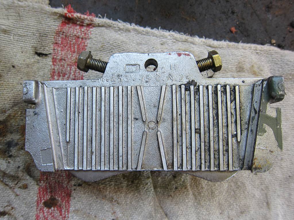

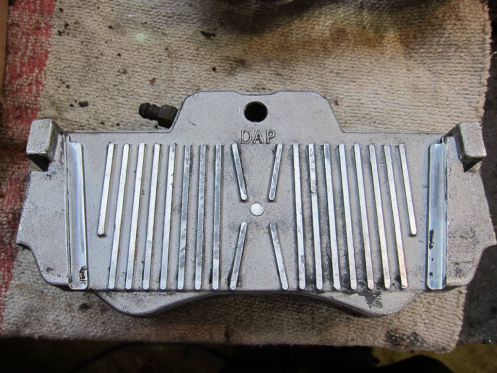

die Bezeichnung "Bremssattel" war vielleicht etwas unsauber, ich meine tatsächlich die Kolbenträgerplatte (Bremsschuh).
Ich habe es jetzt mal gesehen, es sind offenbar Nachfertigungen, statt der originalen Citroën-Bezeichnungen (Citroën-Winkel, Nummern) tragen sie die Aufschrift "DAP". Es sind 42mm-Stahlkolben.
In den Nuten sitzen definitiv Ringe mit viereckigem Querschnitt. Die Nuten sind dafür breiter, setzt man einen normalen passenden O-Ring ein, hat der lustig Spiel.
Maße der Nut: 4,33mm breit, 3,45mm tief. Der Dichtring paßt satt hinein.
Schnurstärke des originalen O-Rings: 3,6mm nominal (Petermann-Ringe für LHM eher 3,97).
Anbei ein paar Bilder.
Kennt jemand diese DAP-Bremsschuhe?
[attachment 9467 Bremse_original.jpg]
[attachment 9468 Bremse_DAP.jpg]
[attachment 9469 Bremse_DAP_Zylinder.jpg]
Gruß,
Michael.
Gruß,
Michael.
- Beiträge: 2225
Re: Langhuberbremse
Kenne ich nicht. Sieht aber innen ganz schön wüst aus. Unter anderem so, als ob da mal jemand an der Nut rumgemacht hätte. Vielleicht ist die deswegen so groß?
Henning
Henning
Re: Langhuberbremse
ich habe schon ein paar DAP Kolbeneinheiten verbaut, habe aber immer runde Dichtringe bekannter Qualität verwendet. Bislang fahren alle damit ausgerüsteten Autos problemlos. Auch ein vorher durchgeführter Drucktest blieb ohne negativen Befund.
Ein Satz läuft auf originalen LHS-Dichtringen, der 2. auf runden LHM- Ringen von Mathias Strack.
Die Aluteile finde ich von der Verarbeitung ok, die Kolben könnten hochwertiger verarbeitet sein, da war schon der eine oder andere Fehler in der Chromoberfläche.
Angesichts der Tatsache, dass originale in immer schlechterem Zustand sind, die einzige Alternative.
Oliverf
Oliverf
- Beiträge: 1537
- Has thanked: 3 times
Re: Langhuberbremse
Hallo Oliver!
Interessant. In diese DAP-Einheiten paßten die originalen O-Ringe jedenfalls nicht richtig, der Ring hat dann zu viel Spiel und schlackert herum. Die Nut ist auch deutlich breiter.
Woher kommen die Einheiten, bzw. wer vertreibt die? Citrotech? Franzose?
@Henning: Die Nuten sind nicht wüst. Der Ring ist mit Paste wiedereingesetzt, daher der Kragen.
Michael
Michael
