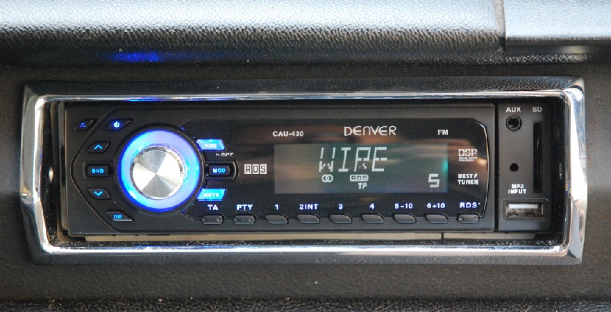

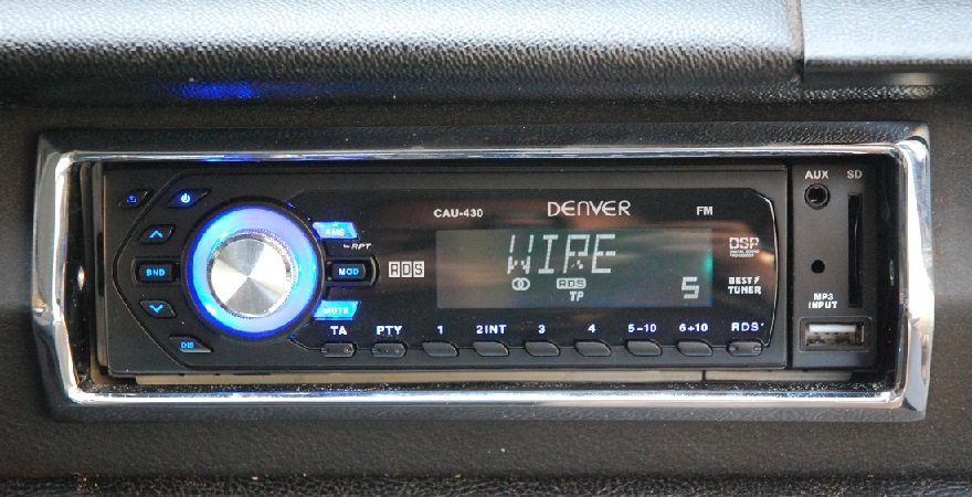

Beiträge: 2548
Re: Radio für DS Bj 68 - altes Armaturenbrett
es geht auch noch günstiger mit MP3 und SD Card, ca. 35.- im Netz.
Liegt einfach nur drin.
[attachment 9702 1DSC_4687.jpg]
