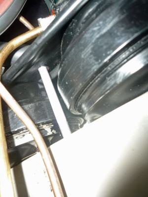

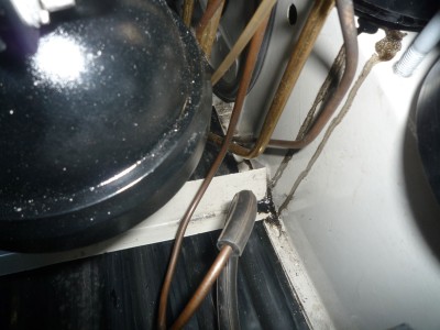

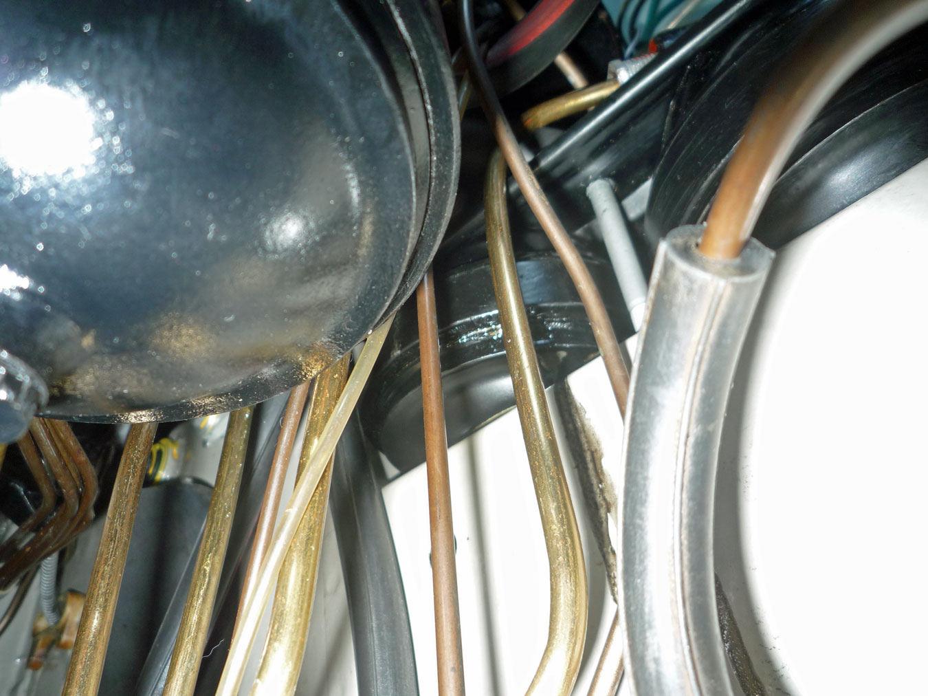

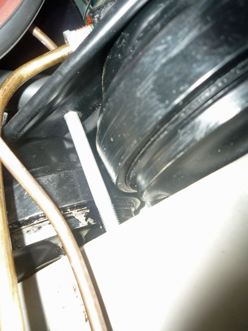

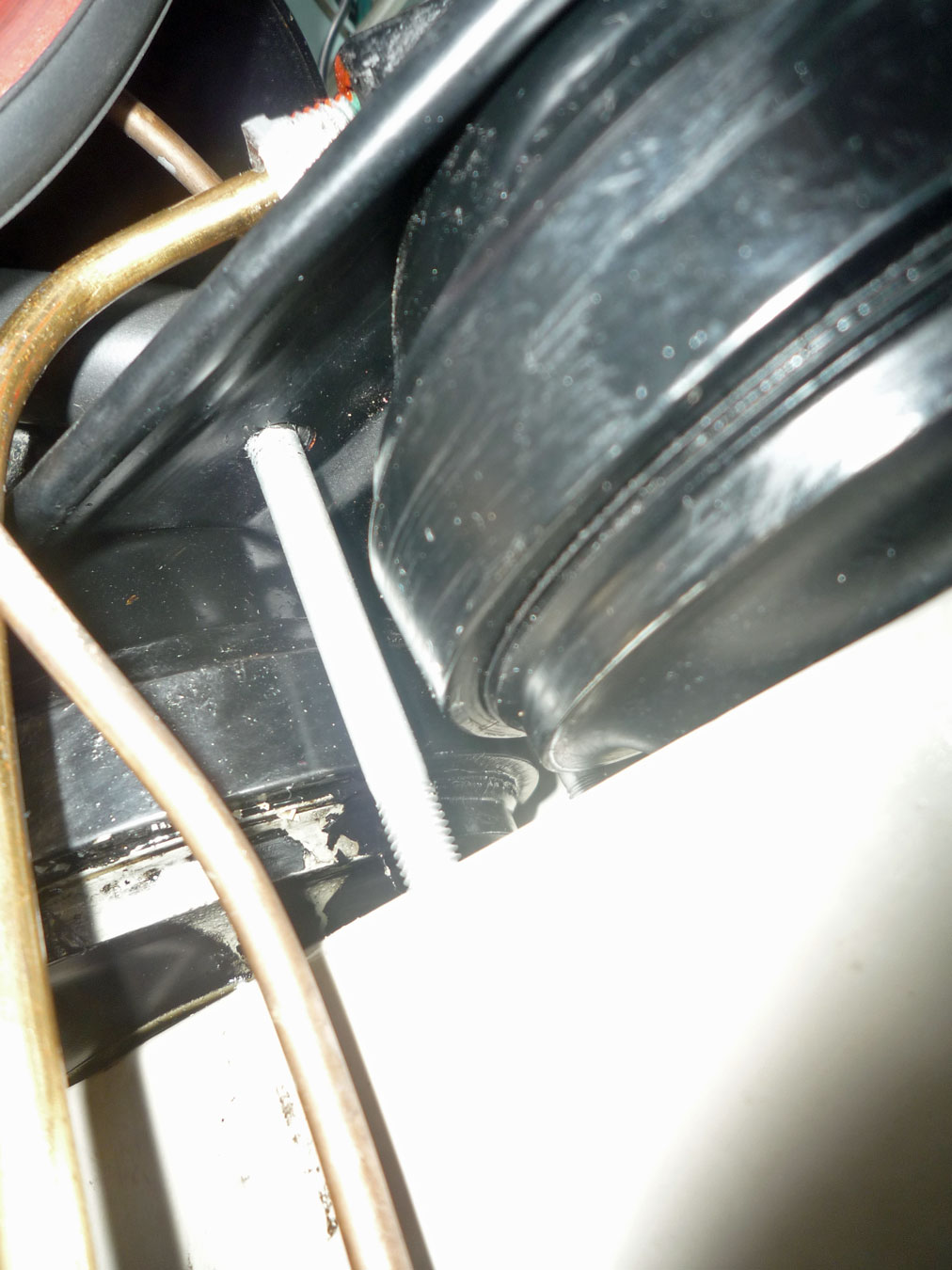

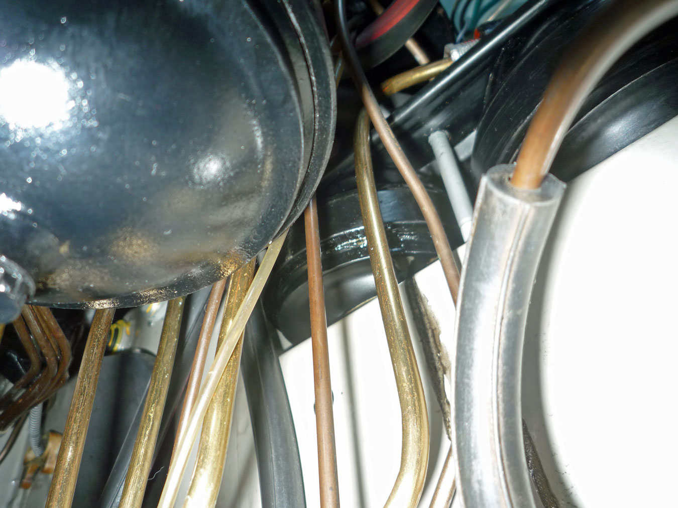

wie ich gestern bemerken durfte, ist einer der Bremsdruckspeicher meiner 58er undicht.
[attachment 9755 L1140128w.jpg]
[attachment 9756 L1140131w.jpg]
[attachment 9757 L1140138w.jpg]
Das ist jetzt keine Riesenmenge, kann aber so natürlich keinesfalls bleiben. Wie man gut erkennen kann, tritt die Flüssigkeit am Gewinde der Kugelhälften aus. Natürlich ist es der hintere Bremsdruckspeicher, also eine Arbeit die locker ein komplettes Wochenende ausfüllt.
Seit der technischen Revision bin ich problemlose 300 Kilometer gefahren. Die Bremsanlage zeigt sich übrigens in Bestform und ohne irgendwelche Auffälligkeiten.
Ich habe die Flüssigkeit so gut es geht abgewischt. Es ist eher eine schwarze Pampe, die erstaunlicherweise auch kaum Schäden am Lack hinterlassen hat.

Liebe Fangemeinde,
Aha, ich habe natürlich die maximale Anzahl der Dateianhänge erreicht. Sorry, aber das ist einfach hochgradig unbefriedigend!
Ich muss jetzt also einen weiteren Beitrag schreiben....

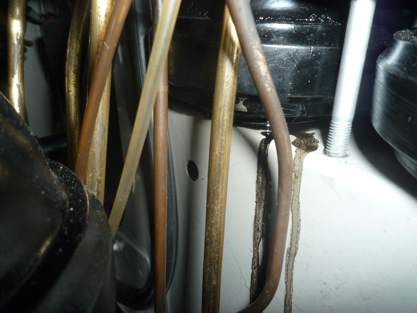

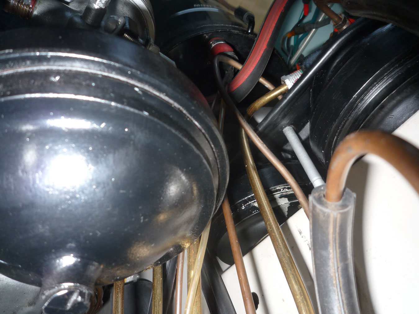

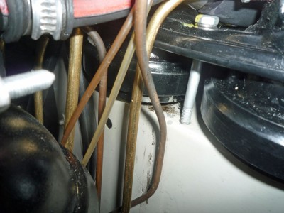

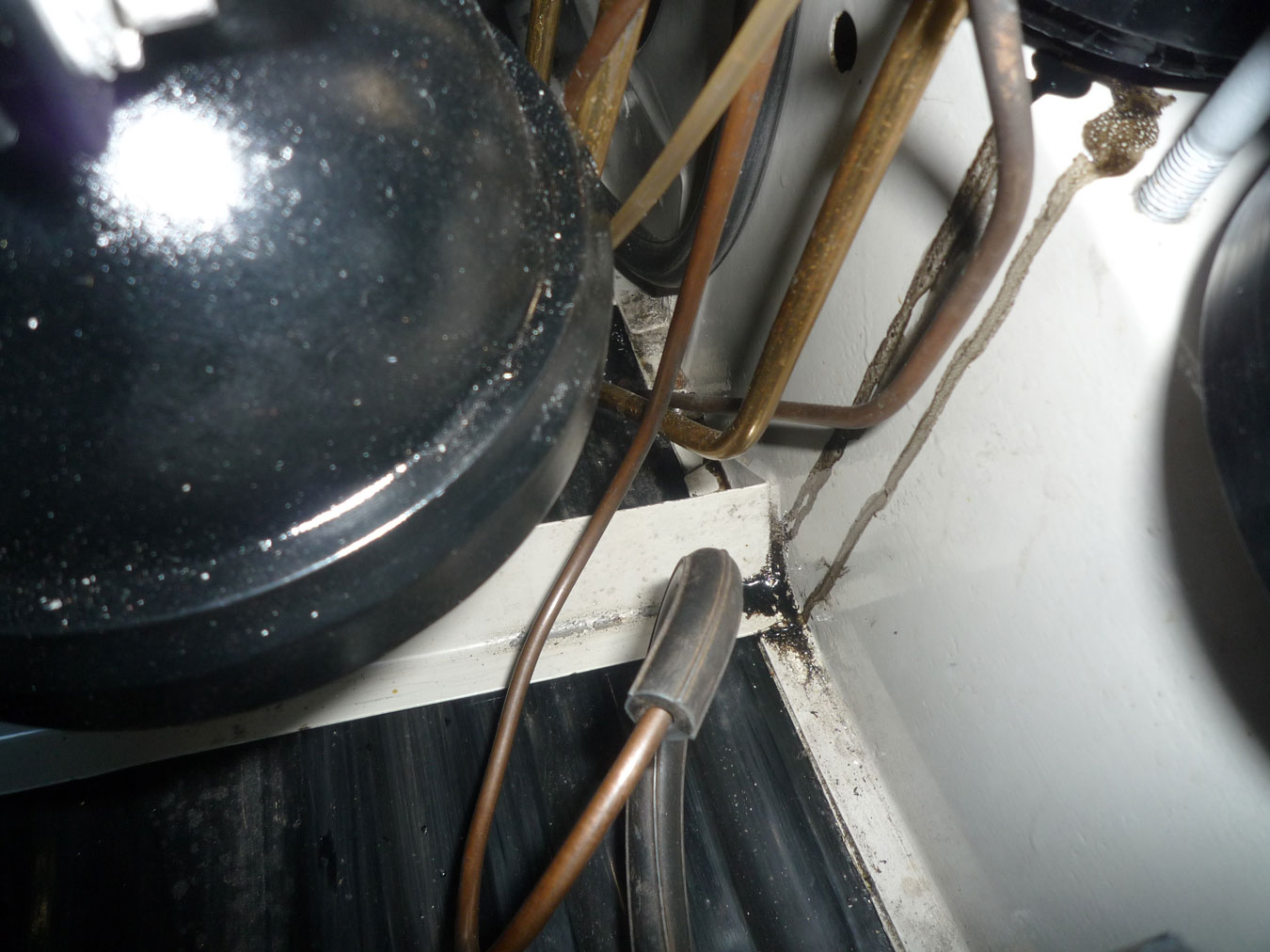

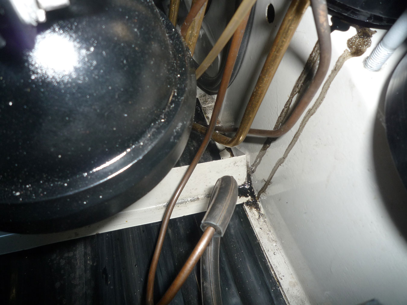

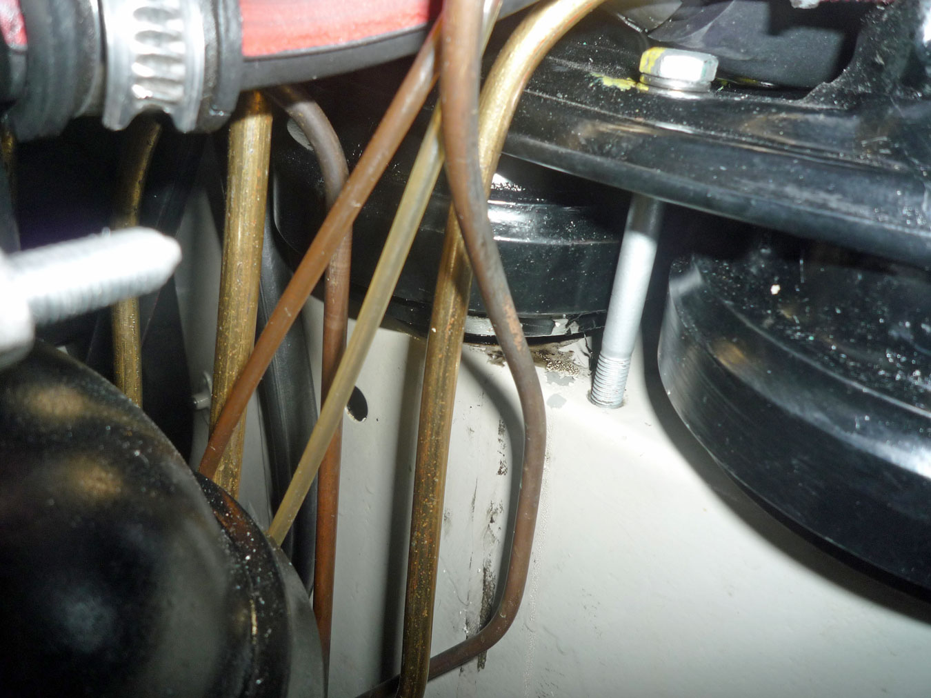

Mir stellt sich nun die Frage, was ist hier überhaupt undicht? Ist es nur das Gewinde, gibt es da eine Dichtung, oder ist hier die Membrane im Eimer?
Da der Bremsdruckspeicher scheinbar seinen Druck hält, war heute Nachmittag wieder ein neues Tröpfchen an besagter Stelle zu finden.
[attachment 9758 L1140148w.jpg]
[attachment 9759 L1140149w.jpg]
[attachment 9760 L1140159w.jpg]
Ich bin dann im Anschluss noch ungefähr 50 Kilometer Landstrasse gefahren. Durchaus ambitioniert und mit reichlich vielen kräftigeren Bremsungen. Alles unverändert, aber klar, der Speicher hat ja eh immer seine 40 Bar.

Hallo Ralf,
hier eine sichere Prognose zu stellen, ist unmöglich.
Schwarze Pampe kann ein Hinweis für eine sich auflösende Membrane sein. Wenn die Membrane aus ihrer Führung rutscht, wird sicher mehr LHS austreten.
Zudem kann das Stickstoffpolster schlagartig entweichen, was sicher ungünstige Auswirkungen auf die Bremsleistung haben könnte.
Da es sich um den hinteren Speicher handelt, wirst Du zumindest noch vollen Druck für die vordere Bremse zur Verfügung haben.
Was den besagten Baum angeht: Zur Not hast Du noch volle Bremskraft über die Feststellbremse - ich gehe davon aus, dass diese bei Deinem Wagen perfekte Werte aufweist.
Persönlich würde ich von der Fahrt abraten. Wollte mit meiner 58er am Samstag nach Lipsheim fahren, aber offenbar hat die Hydraulikpumpe einen sich ankündigenden Lagerschaden - wurde heute Abend auf der Fahrt vom Stammtisch immer lauter. So wird wohl doch der C6 herhalten müssen.
Viele Grüße und gute Besserung
Henning

Hallo Ralf!
hatte das gleiche Phänomen an einer hinteren Federkugel. Der Rand war immer leicht feucht (nicht getropft), es hat sich aber zeitlebens nicht verschlimmert. Habe die Kugel aber irgendwann trotzdem ausgetauscht.
Als die ausgetauschte nach einem Jahr aufgab (Druckverlust) und zur Revision ging, kam die feuchte übergangsweise wieder rein. Wieder keine Änderung.

Hallo Ralf,
wie Henning schon schreibt, ist ein Rat schwierig.
Ohne jede Gewährleistung auf gelingen:
Ich an deiner Stelle würde fahren, zum Ölaufnehmen allerdings einen Lappen oder Küchenpapier um den Bremsspeicher wickeln.
Solche undichten geschraubten Kugeln hatte ich auch schon, es blieb jeweils bei geringen Verlusten.
Beim SM sollen undichte Bremsspeicher häufiger sein, keine Ahnung, warum, das Bauteil ist gleich dem des DS.
Mittelfristig wirst du den Speicher sicher reparieren.

Das ist mir auch schon passiert und ich den Bottich komplett entlehrt, 10km in der Stadt.Die Dinger werden schlagartig undicht,
hatte ich schon mehrfach bei Kunden.
