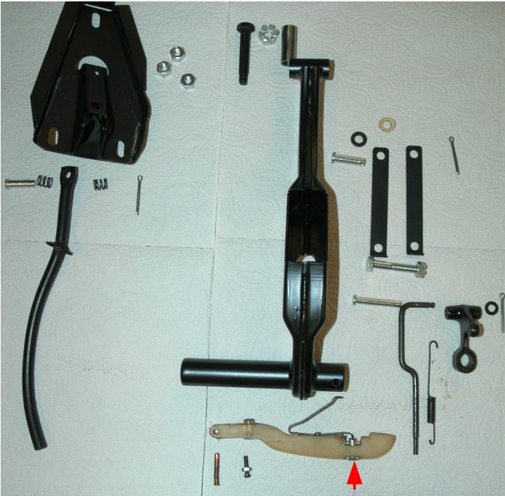

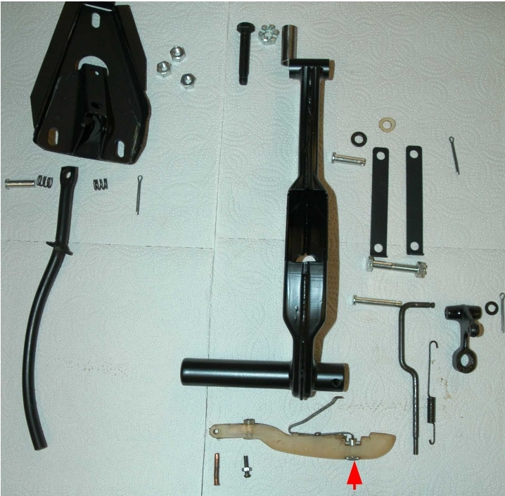

Re: ID19 (1959) Handbremse
hier
[attachment 9964 Handbr.jpg]
Das Rädchen verhindert aber nur das unabsichtliche Lösen.
Wenn es nicht mehr klemmt dann ist entweder der gebogene Stab zu glatt oder zu dünn geworden oder das Guß Gegenstück zu ausgelutscht, oder die kleine Stellschraube ist soweit reingedreht daß es immer entriegelt ist.
Hi Mike,
vielen Dank für das Foto.
Das kam plötzlich. Dürfte gegen einen Verschleiss sprechen (?). Der Pfeil zeigt auf das Rädchen?
Jedenfalls werde ich mir morgen die kleine Stellschraube vornehmen.
Grüsse
Thom
Grüsse
Thom

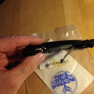

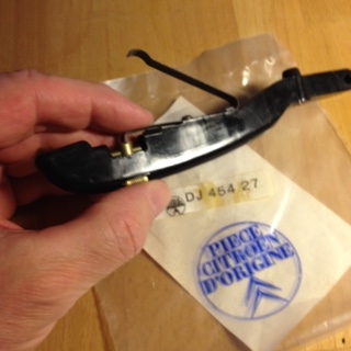

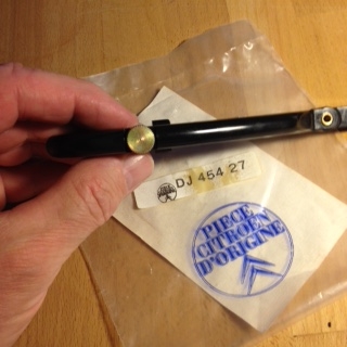

[attachment 9969 IMG_4873.JPG][attachment 9970 IMG_4872.JPG][attachment 9971 IMG_4871.JPG]
Hallo Thom,
zu Deiner Info.
Grüße karl
Hallo Thom,
zu Deiner Info.
Grüße karl
