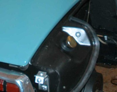

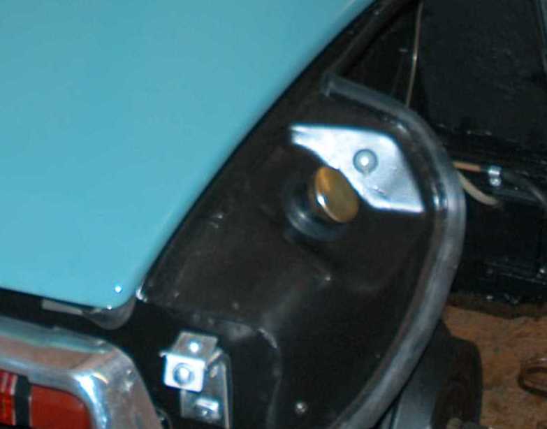

Bonsoir,
habe ein Satz Dichtungen D851-81/a erworben, aber habe diese an meiner 63er ID nicht, finde auch keine logisch passende Stelle...
Wer kann mir weiterhelfen (Handbuch ist nicht hilfreich)?

Die sind in der Liste schon aufgeführt, nur fehlt komischerweise die Seitennummer.
Das sind die Gummis an den "Ohren" hinten.
[attachment 10324 20140506_001.JPG]
viele Grüße
Mike

Und wie sind diese befestigt, es ist nur eine "Knabberkante" übrig; wird die Dichtung original von 2 Blechlaschen in die Zange genommen?
Ich müßte wohl eine alternative Befestigung (einkleben?) wählen, oder weiter "ohne" fahren.

zumindest bei mener 68er sind es normal wie von dir vermutet zwei Blechlaschen. Eine Alternative wäre eine Aufsteckdichtung wie sie es bei Sassen, aber auch bei Lieferanten von Gummiprofilen gibt.
z.B. http://gummi-metall-puffer-shop.de/kant ... chtprofile

[quote=Grobi]
...vielen Dank, macht Sinn.
Merci
Grobi[/quote]
Hi,
im Herbst hab' ich die Ohrendichtungen meiner ID20 erneuert. Auch bei mir nur ne "Knabberkante". Da ansonsten die Bleche in dem Bereich OK sind wollte ich nicht die große Sanierung beginnen. Ich habe nach gründlicher Entrostung und Lackierung dieser Bereiche die Gummilippen mit Sikaflex 252 eingeklebt. Funktionierte prima. Nach zwei Wochen hab' ich dann die Kotflügel montiert.
Thom
