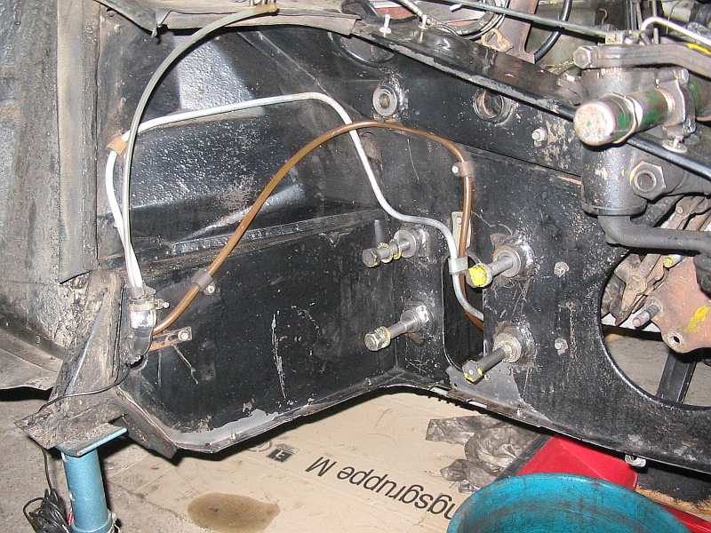

ich kann auf die schnelle dieses Photo (von meine '68-er DS19) bieten
[attachment 10335 Leitungen_rechts_vorne.jpg]
aber dass ist wohl nicht das was du suchst?

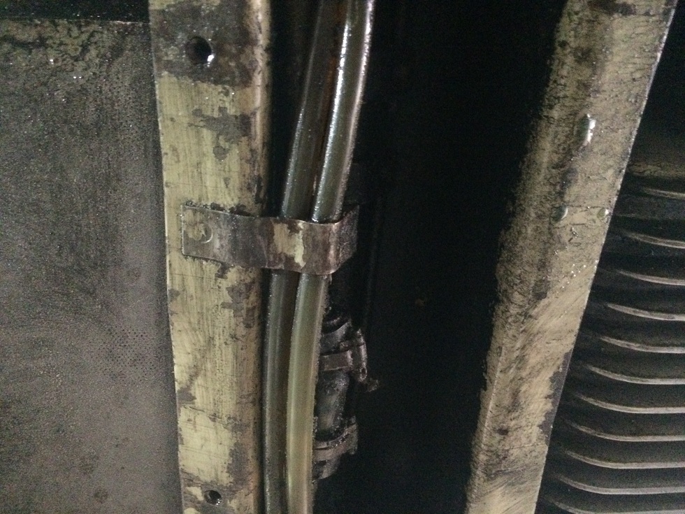

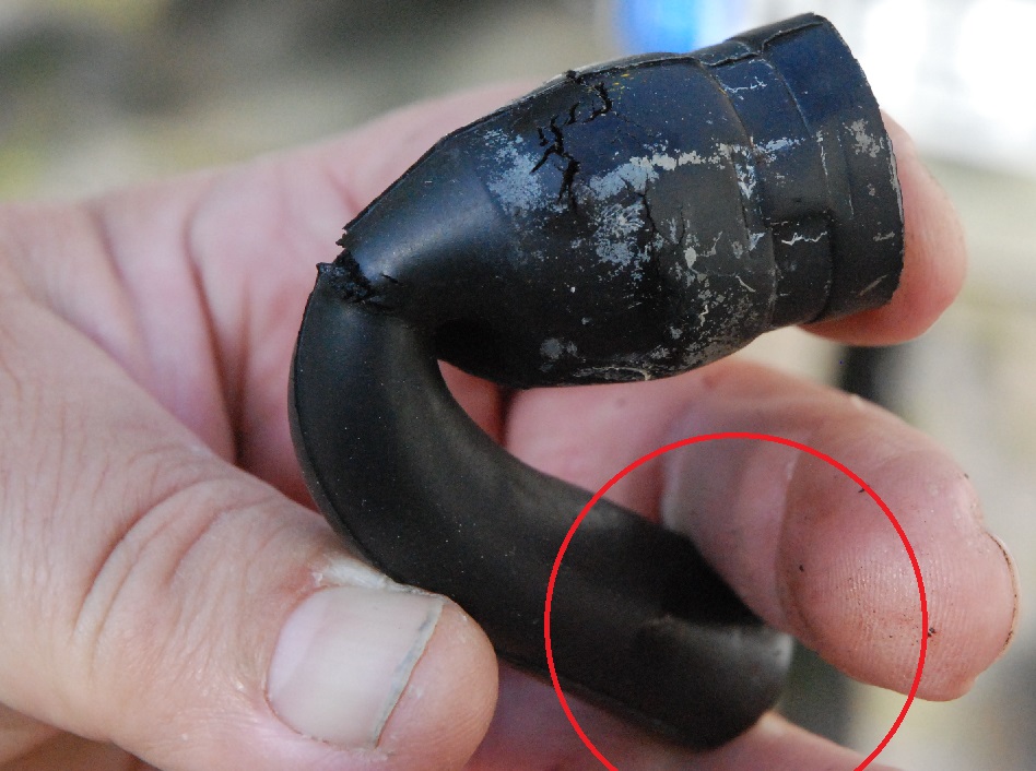

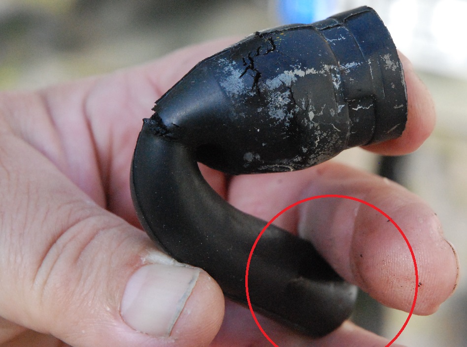

weder die defekte Pfeife noch die gebrauchte, die ich eingebaut habe, hatten ein Abdruck einer Schelle auf der Schwellerseite, wenn Du das gemeint hast.
[attachment 10341 0DSC_8972.jpg]

hgk hat geschrieben: Moin,
Genau so habe ich sie auch immer vorgefunden!

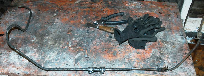

Danke, Eure Antworten bestätigen meine Vermutung!
[attachment 10342 D297_Rckl_3_800x800_100KB.jpg]
Ich gehe mal davon aus, daß diese Leitung auch keine weiteren Schellen im Inneren des Stabitunnels hatte, Löcher dafür gäbe es allerdings.

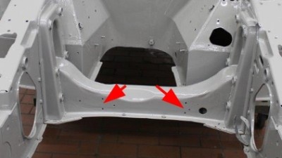

So, am Querträger ist diese Lasche, die Klammern der späten hab ich noch nicht gefunden, vielleicht morgen beim Sortieren.
Foto ist von einer i.e. von 70.
[attachment 10343 klein.jpg]

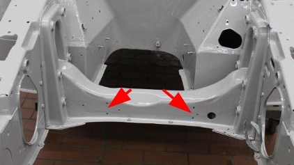

danke,
[attachment 10344 Unbenannt1.jpg]
Ich habe keine Idee momentan wofür diese Löcher sind, aber, ich denke, Schellen sind daran keine befestigt gewesen.
