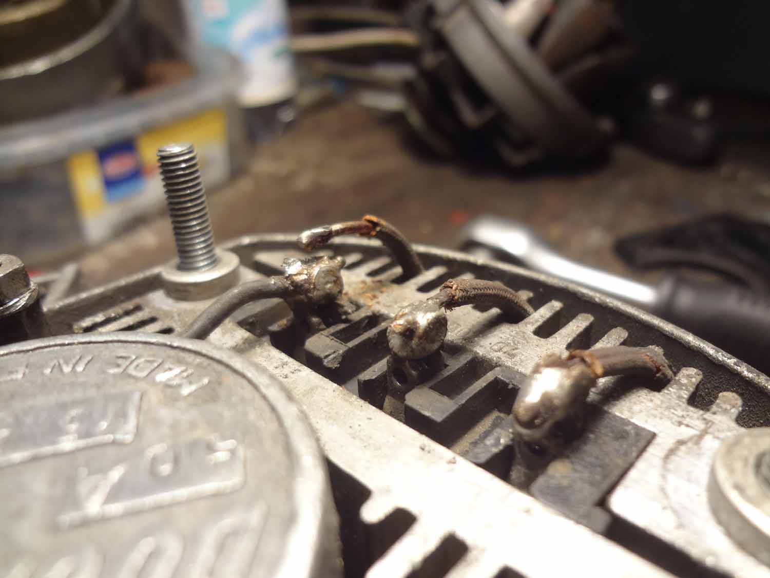

den gleichen Fehler hatte der Generator eines Freundes auf der Rückfahrt nach dem Treffen in Düsseldorf letztes Jahr.
Symtome waren die gleichen wie bei dir, trotz leuchtender Generatorkontrolle wurde die Batterie mit etwa 14V geladen. Also sind wir mit dem Fehler nach Hause gefahren.
In Braunschweig haben wir dann den defekten Generator zerlegt und diese Ursache gefunden:
[attachment 10447 DSC02094s.jpg]
Das Bild zeigt die drei Phasenanschlüsse der Statorwicklungen an dem Gleichrichter unten.
An dem hinteren Anschluss geht das Kabel nach links zu dem Kontrollanschluss des Reglers. Die Lötstelle des zugehörigen Phasenanschlusses hat sich abvibriert und lieferte keinen zuverlässigen Kontakt, auf dem Foto ist der Anschluss etwas hochgebogen. Durch das zusätzliche Kabel ist diese Lötstelle weniger zuverlässig als die beiden anderen.

vielen Dank, dann bin ich ja auf der richtigen Spur.
Ich habe jetzt die Reservelima da und werde den Generator tauschen.
Da wirds Innen bei mir ja genauso aussehen,
werde dann die Lima überholen und mit der Schaltung von Claude-Michel versehen.
