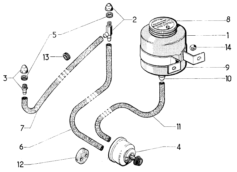

als ich meine '68-er DS19 vor vielen Jahren gekauft habe war die Scheibenwaschanlage auf elektrische Bedienung umgerüstet. Irgendwann habe ich das dann in der original Zustand zurückversetzt und ich meine mich zu erinnern das die Anlage dann auch funktioniert hat. Die letzte Jahren funktioniert sie aber überhaupt nicht.
Das ganz sieht so aus:
[attachment 10450 Scheibenwascher_Handpumpe.png]
der Anschlussstutzen (10) unten am Behälter hat einen Ventil welches öffnet wenn man nach unten saugt. Die Pumpe (4) saugt am rechten Anschluss und pumpt am linken. Wegen des Ventils kann man das Wasser nicht züruck im Behälter drücken.
Alle diese einzeln Funktionen scheinen bei meine DS gegeben zu sein, trotzdem funktioniert das ganze nicht. Der Behälter habe ich gestern sauber gemacht, die Schläuche durchgeblasen.
Hat irgendjemandem eine IDee dazu?
Und wie bekomme ich die Pumpe aus dem Armaturenbrett? Ich dachte die verchromte Rosette an der Vorderseite ist eine Mutter, ich kann sie aber nicht abschrauben.
Schon vielen Dank im voraus.

Re: Funktion Scheibenwaschanlage mit Handpumpe?
hallo Jint,
Warscheinlich sind bei Dir die Kugeln in den Düsen nicht mehr vorhanden.
Soweit ich mich entsinnen kann ist in dem Pumpenkörper nur eine Membrane, sonst nichts.
Das Rückschlagventil im Vorratsbehälter stellt sicher daß das Wasser beim Reindrücken nicht in den Behälter fliest. Beim Rückhub müßten die Kugeln in den Spritzdüsen ein zurücksaugen von Luft verhindern, damit neues Wasser angesaugt werden kann.
viele Grüße
Mike
viele Grüße
Mike

- Beiträge: 2069
@Wetten:
Ok, das hört sich irgendwie plausibel an. Ich werde gleiche die Düsen mal prüfen.
@...hannes:
Leider kommt man nur sehr schlecht an das Pumpengehäuse...
gruss
@...hannes:
gruss

- Beiträge: 2069
[quote=wettem]
Düsen ausgebaut und geprüft. Da sind funktionierende Ventile drin.
[quote=wettem]
Ja, so stelle ich mich die Funktion auch vor, aber es funktioniert nicht. Eventuell muss man die Schläuche irgendwie mit Wasser füllen?
Ansonsten wird die Pumpe wohl defekt sein.
[quote=wettem]
Sensenmann
- Beiträge: 1031
Es gibt zwei Bauformen der Pumpe. Bei der einen braucht man externe Ventile, die andere hat ein (!) Ventil eingebaut. Bei meiner 59er müßte auch alles richtig sein und es hat auch mal funktioniert. Aktuell geht es nicht und ich finde den Fehler aber auch nicht.
