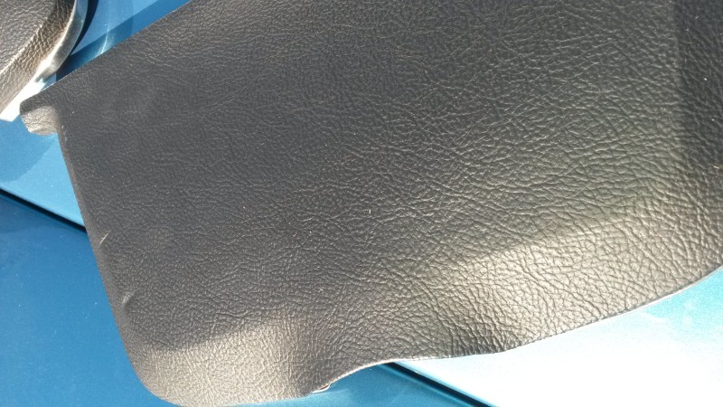

Hallo Gemeinde,
die Abdeckung hinterm Lenkrad, sowie die "Zierleiste" unter dem Handschuhfach sind bei meiner DS total sonnenverbrannt. In dem Teilesammelsurium, das ich letztes Jahr gekauft habe, sind bessere Teile drin, aber die haben Druckstellen.
Weiß jemand, ob man die wieder rauskriegen könnte?
Danke und Grüße

Danke für Deine Gedanken dazu. Ich habe die zwei besten Abdeckungen im Auto liegen und da wurde es heute recht warm drin. Könnte tatsächlich stimmen mit der Wärme. Die Dellen sind bei der Lagerung in einem dunklen Raum und nicht bei Hitze entstanden. Vielleicht klappt es und ich kann das verbrannte/ausgetrocknete Teil gegen ein besseres austauschen. Dann hätte das mit dem Teilekauf von letztem für meine DS noch mehr gelohnt. :-)
Ich habe mal ein Bild angehängt von den Verformungen.

Das sind nicht die Effekte die ich meinte, die sahen anders aus und waren auf der Fläche und auch bei den HA Deckeln. Das bei dir sieht aus wie klassische Druckstellen.
Da könntest du auch vorsichtig ! mit einem Fön versuchen die rauszubekommen.

Ich werde den Weg mit der Wärme mal weiterverfolgen.
Tatsächlich habe noch eine einzige für Halbautomaten; auch das Unterteil.
Am Oberteil ist auch eine Druckstelle, die allerdings unter dem Armaturenträger verschwindet.
Auch einen HA Schaltblock habe ich liegen, falls Du zufällig einen suchst... :-)
Ich reinige die Abdeckung mal und mache morgen Fotos.

wie gesagt, auch die HA Abdeckung hat eine Druckstelle.
Ob der Schaltblock i.E. ist, weiß ich allerdings nicht.
Anbei Bilder von allem.
