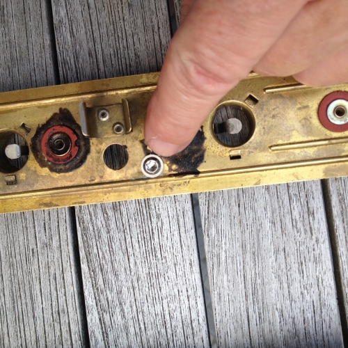

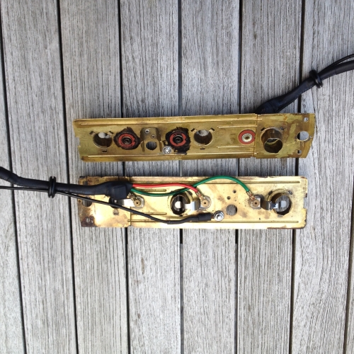

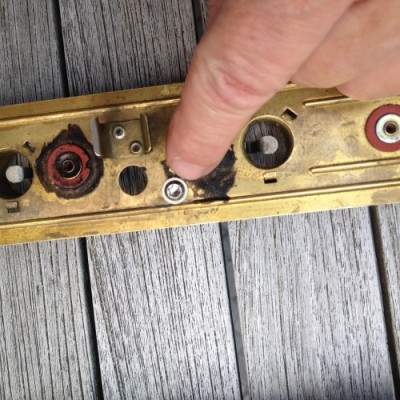

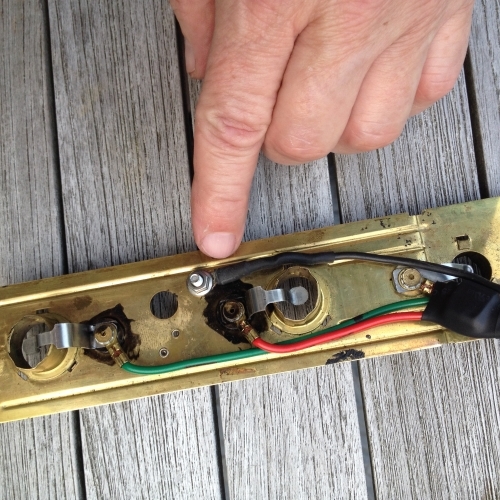

... solche "Abzweige" sind so ungewöhnlich nicht -
Beim DS ist die Anhängerkupplung bzw. deren Stecker immer von einem "Abzweig" gespeisst ..
Ein T.i.p. wäre ggfls. eine zusätzliche Masseleitung für jede Trägereinheit zu legen - oft fehlt es bei alten Autos nicht am Strom .. aber an der Masse.
