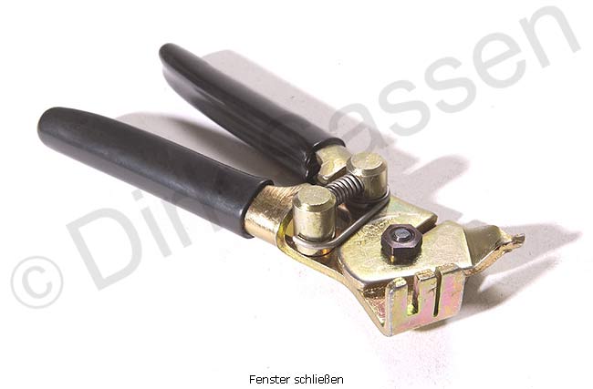

Ich habe die Zange von Sassen, ist gut und die Edelstahlbänder. Gruß Klaus

ich arbeite mit der verzinkten Ausführung ,lässt sich besser biegen bei kleinen Durchmessern und an der Öse .Von Sassen habe ich zusätzlich die Ösen geholt ,die sind schmaler.

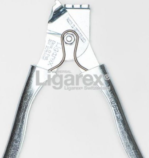

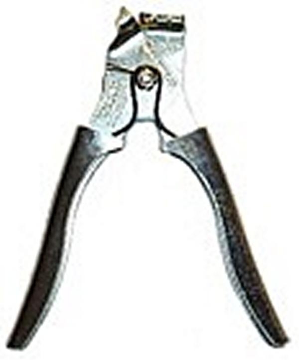

Die Ligatech- und die Patzelt Zange scheinen mir identisch zu sein [size=small](sind auch mit "Ligarex" gelabelt)[/size]. Wirken wertig.

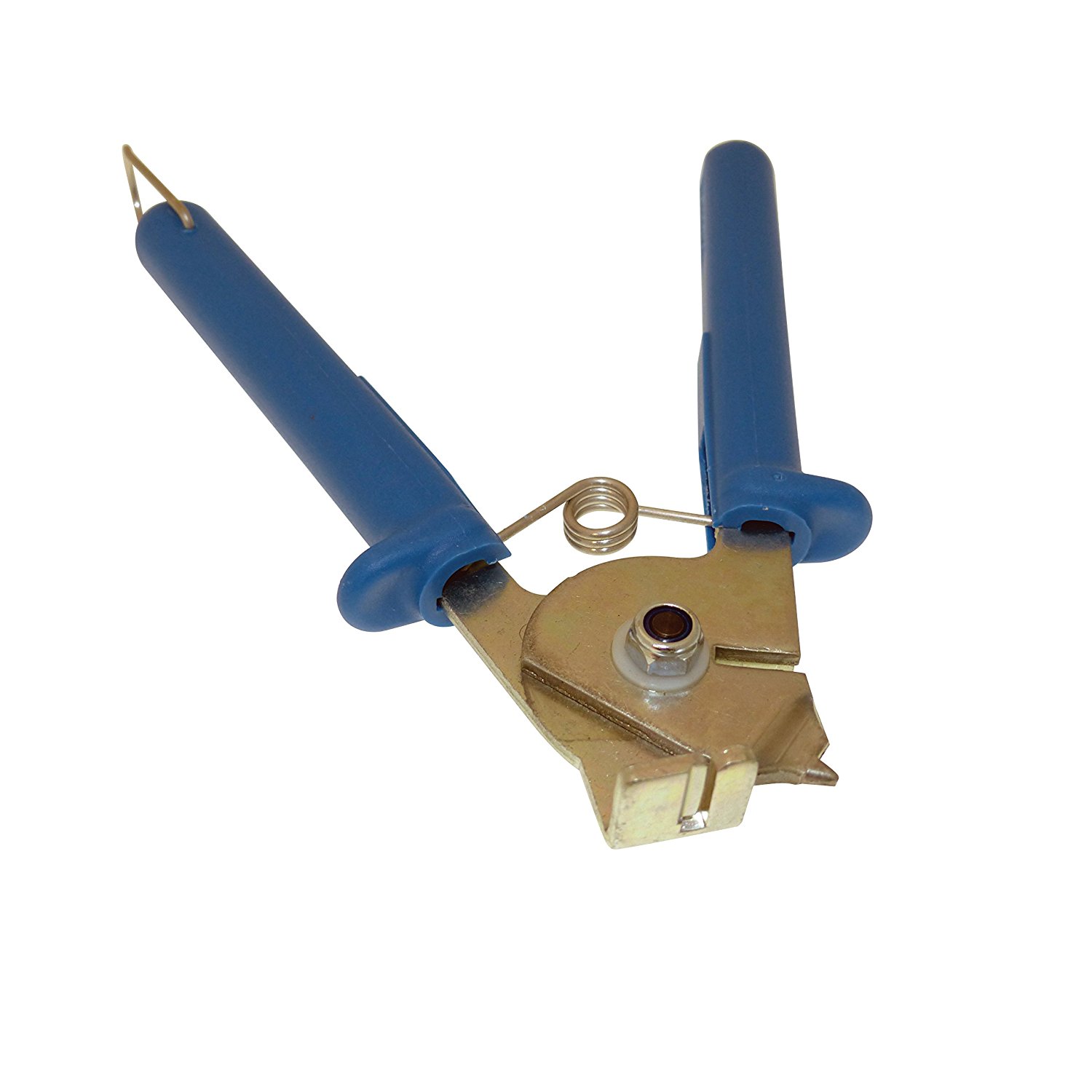

Die Sassenzange ist ne andere Ausführung. Wirkt auch wertig. Die Womi wirkt nicht so wertig.
Es wird wohl die Patzelt-Zange im Set mit 5mm verzinktes Band.
Thom

hier noch die "Womi"-Zange:
[attachment 11810 Womi_.jpg]

Ja, nimm die Patzelt, die hat auch mehrere Schlitze für den Draht.
Im Gegensatz zu anderen Werkzeugen hat so eine Zange nicht viel auszuhalten. Man braucht sehr wenig Kraft und der Einsatz ist eher selten.
