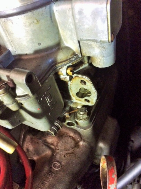

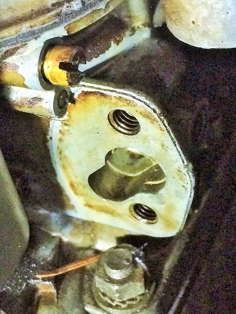

1. An der Frontseite (in Fahrtrichtung gesehen) des Vergasers scheint ein Bauteil oder ein Blinddeckel zu fehlen ?! (Bilder 3903 und 3904). Fehlt da was oder muss das so?

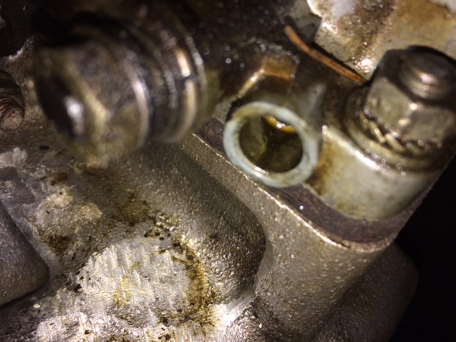

2. Im Fußflansch (ebenso an der Frontseite) ist ne Bohrung. Deren Bedeutung erschliesst sich mir nicht. Fehlt ne Düse oder Blindstopfen? (Bilder 3906 und 3908)
Liebe Weberfahrer, kann mir bitte Einer (oder Mehrere) von euch auf die Sprünge helfen?

Du hast einen Vergaser vom Halbautomaten. Da kommt an der Seite der Hydraulikanschluß drauf, der beim Bremsen die Drehzahl absenkt.
Beim Schalter brauchst Du das nicht.

Ja, scheint so... doch, die Tage hatte ich mir die Weber einiger Schaltwagen angesehen. Alle hatten diesen öminösen Flansch. Nun gut, muß wohl so. Die Kiste läuft jedenfalls gut. Zündkerzen in bestem Rehbraun.

die späten Weber hatten alle diesen Flansch (auch die Gewindebohrung für die Einstellschraube des beschleunigten Leerlaufs?), denke aber bei den Schaltwagen-Versionen waren da die entsprechenden Bohrungen nicht gesetzt.

Die exakte Vergaserbezeichnung findet sich am Vergaserfuss eingestanzt.
Damit lässt sich das Teil in der Werkstatthandbuchliste dem richtigen Motor zuordnen.
Wenn es ein Halbautomatikvergaser wäre, würde der Motor ohne die Vergaseranbauten ( Bremsleerlaufabsenkung, Einstellschraube für erhöhten Leerlauf) nicht laufen.

Bohrungen habe ich keine gefunden. Auch keine Drehzahländerungen mit Starthilfespray. Soweit verrenken konnte ich mich nicht um am Vergaserfuß etwas lesen zu können... (gelobe aber noch ein paar Kg abzunehmen)
Da der Break prima läuft lass ich es mal gut sein.
