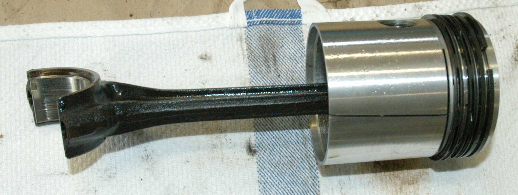

Einen Satz habe in einem in Frankreich neu überholten Motot vorgefunden, der hatte einen geschlitzten Kolben und vier Kolbenringe. Der hatte aber so viel Spiel, dass ich mir das nicht getraut habe so laufen zu lassen. Wenn Du Lust auf Experimente hast, kann ich Dir den gerne für kleines Geld überlassen, fehlt nur ein Kolbenring.[attachment 11839 20171211_27.JPG]
