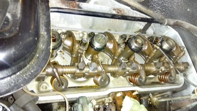

Danke schon mal für die Tips.Die Benzinpumpe/Schläuche habe ich schon erneuert.Die WaPu kommt als nächstes und dabei direkt auch alle Keilriemen.
Der Motor sieht unterm Ventildeckel aus wie neu,aber bei 24 Ölwechseln in 78000 km auch kein Wunder.

Ich habe anhand der sämtlich vorhandenen Ölwechselzettel ausgerechnet das Madame im Schnitt alle 3271 km einen Ölwechsel etc. bekam.[attachment 12031 DSC_0642640x360.jpg]

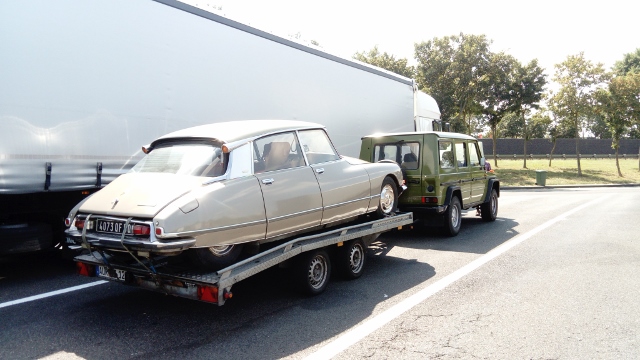

Ich habe sie über eine Anzeige in der Oldtimer Markt gefunden.Unberührter orig. Zustand,rostfrei.Erstbesitzer und alleiniger Nutzer war der Chef eines Citroën Autohauses in der Normandie.Da durften nicht mal die eigenen Mechaniker dran.Teilweise ist noch die werksmäßige Schutzfolie auf dem Teppich.
Von da ging sie 1990 direkt in das Privatmuseum eines Sammlers in die Pfalz.Aus diesem habe ich sie direkt zu mir an die Nordsee gebracht.
Im Kofferraum liegt noch eine neue verpackte Jalousie und der Sammler hatte noch in einer anderen Citroën Vertretung in F ein orig.verpacktes Webasto Faltschiebedach gefunden.Das habe ich nun auch.
