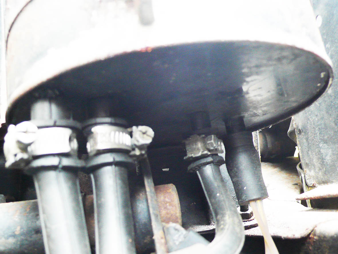

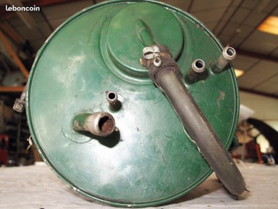

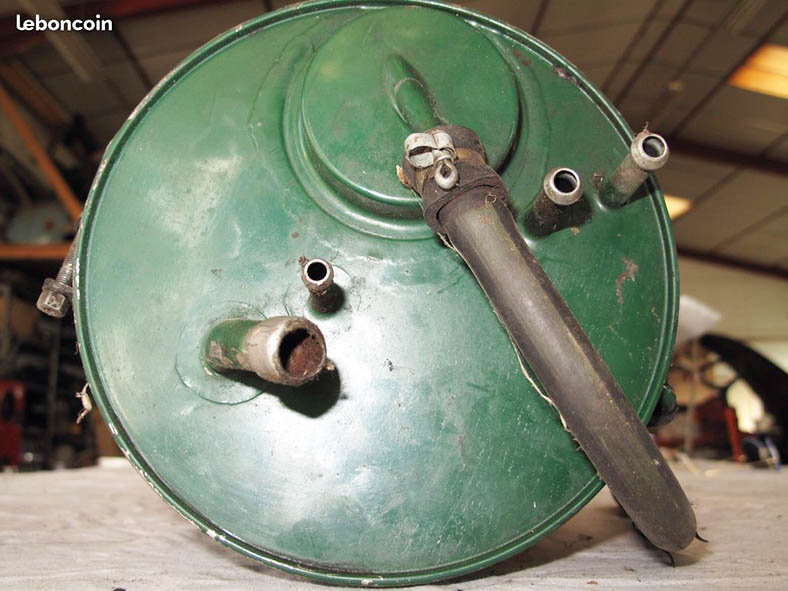

Ich möchte eine rote ID (ohne Servo) auf LHM ändern. Der originale Behälter hat 4 gerade Stutzen (Foto) Wie müsste nun ein LHM Behälter für ID ohne Servolenkung aussehen ? Wieviel Stutzen hat er unten ? Kann ich einfach einen beliebigen Behälter für einen handgeschalteten Wagen nehmen ? Dort ist aber wie es scheint immer ein Stutzen schräg abgewinkelt und zusätzlich ein ebenfalls schräg abgewinkelter Anschluss für den Ablassschlauch vorhanden, der bei der LHS-Version ja noch nicht existiert. (grünes Foto)

der alte Behälter hat leider einen Riss bei der Aufbördelung, wo der Ansaugstutzen eingesteckt ist.

Ich habe heute gelernt das der Ablassschlauch bei LHM durchaus bewusst bei LHM eingeführt wurde.
Da Öl auf Wasser schwimmt bzw absetzt sollte über den tiefliegenden Schlauch das Wasser garantiert abgelassen werden.
Bei LHS war solch ein Schlauch nicht notwendig da die Flüssigkeit Hygroskopisch ist und Wasser bindet bzw aufnimmt.

Hat denn hier jemand eine LHM ID ohne Servo ? mich würde interessieren wie der Behälter da an der Unterseite genau aussieht.
