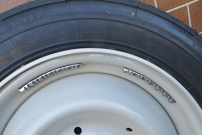

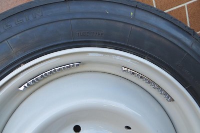

KollegInnen DS FahrerInnen,
hat jemand vielleicht Erfahrung mit Klebegewichte auf lackierte DS Felgen?
Ich habe jetzt endlich Michelin 155 HR 15 XAS auf neu lackierte 5J Felgen.
[attachment 12812 Reifen_155_HR_15_XAS_auf_5J_Felgen.jpg]
Die Räder wurden natürlich gewuchtet. Der Reifenmensch wollte mich wegen den frisch lackierte Felgen etwas gutes tun und hat Klebegewichte benutzt.
Beim ersten Versuch mit flache (PKW) Gewichte vielen die teilweise spontan wieder ab.
Beim zweiten Versuch wurden Klebegewichte für Motorradfelgen benutzt, die sind allerding viel dicker/höher, ca 7 mm.
[attachment 12813 Klebegewichte1_s.jpg]
[attachment 12814 Klebegewichte2_s.jpg]
Nun hat eine DS (Pallas) Radkappe an der Rückseite einen ziemlich hohe Steg welche ziemlich nah an der Felge kommt, mit den dicken Klebegewichte past das nicht so richtig.
Was tun? Das ganze richtig original mit Schlaggewichte machen lassen?

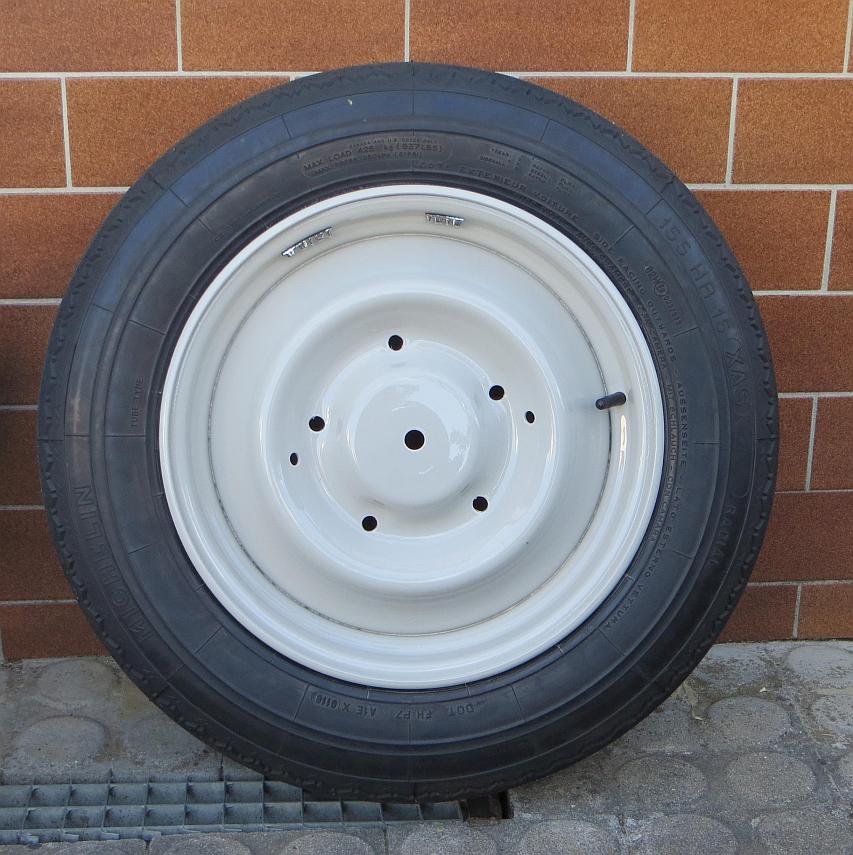

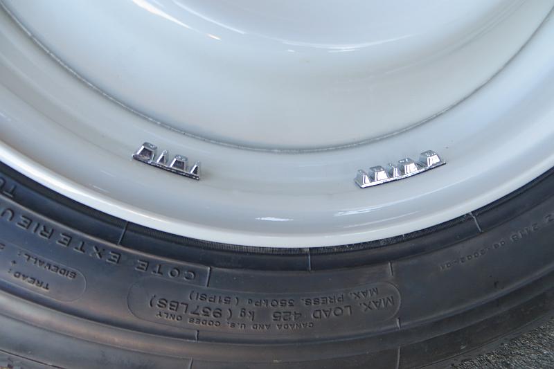

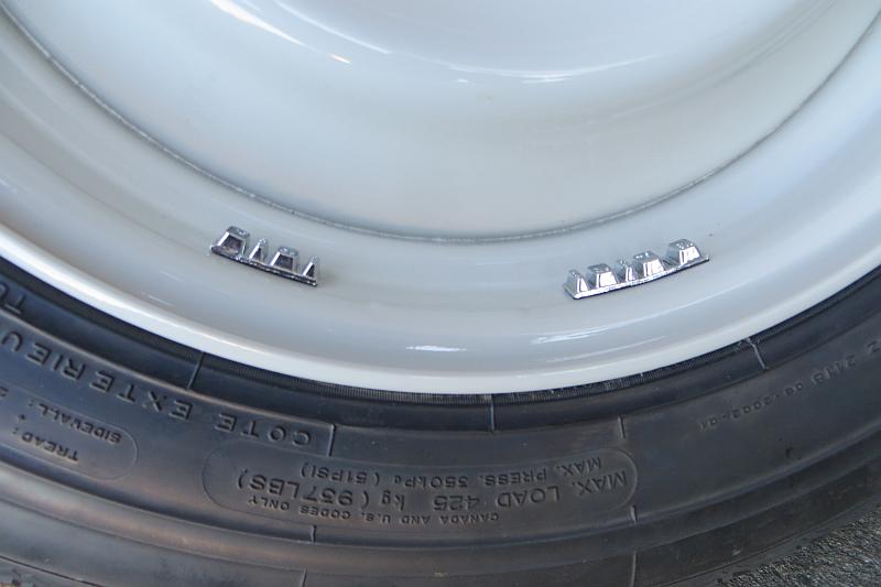

Für den dritten Versuch diese Woche habe ich eine DS (Pallas) Radkappe mit geliefert, das hätte ich gleich machen sollen!
Ich hatte die drei Klemmbügel entfernt damit das passen ohne Kratzer leicht möglich ist.
Ich hatte auch gesagt das einige hier im Forum mit den niedrige Klebegewichte keine Probleme hatten (was das passen der Radkappe angeht).
Der Reifenmensch hat jetzt aber alle Gewichte an der Felgenrückseite gemacht. Damit kann ich glaube ich gut leben.
Ich habe Ihm auch noch wegen den hier oben genannte moderne Schlaggewichte die auf DS Felgen nicht gut passen angesprochen.
Das Problem ist ihm bekannt, und er hat dann auch die alte Schlaggewichte vorrätig!
Morgen mache ich noch mal einen Foto.
