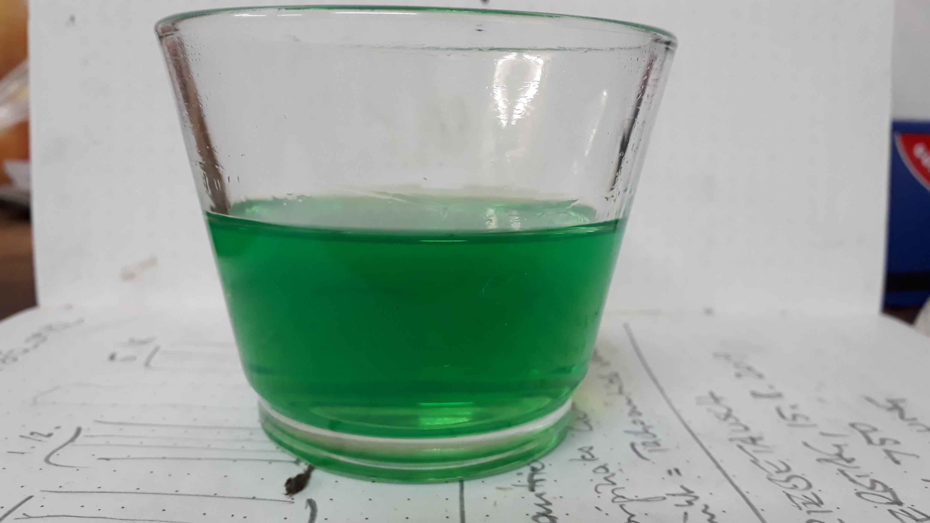

Dann habe ich das alte LHM abgepumpt. Das sieht dann so aus:
[attachment 13120 LHM_alt.jpg]
Der Boden des LHM-Vorratsbehälters war an einigen Stellen schwarz. Diesen Dreck habe ich mit einem langen Pinsel ebenfalls vorher entfernt.

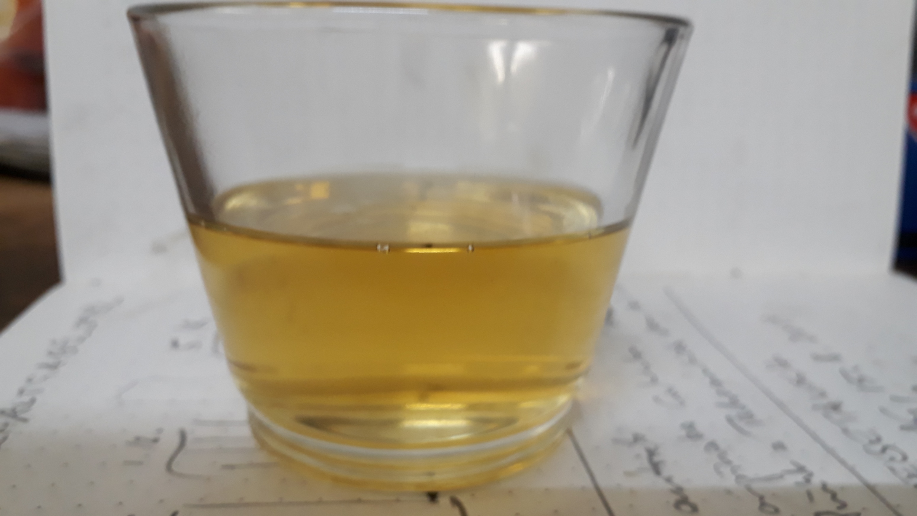

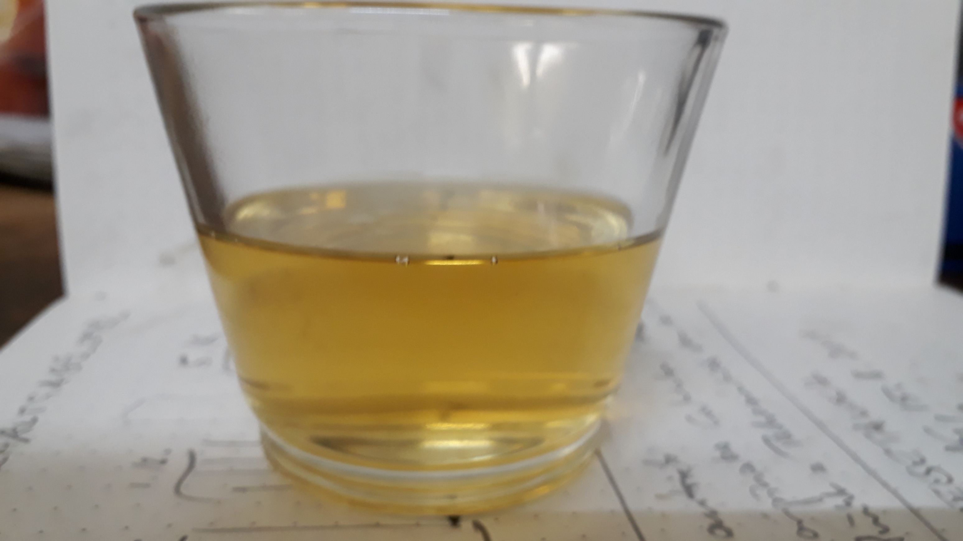

Dann kommt die Reinigungsflüssigkeit rein. In meinem Fall war das "Hydraurinçage " von Total. Im Neuzustand sieht das Zeug so aus:
[attachment 13121 Hydro_neu.jpg]
Es ist etwas dickflüssiger als LHM. Subjektiv federt das Auto damit etwas schlechter. Kann aber auch Einbildung sein.
Die Empfehlung ist, die Reinigungsflüssigkeit zwischen 1500 und 5000 km im System zu lassen. Ich habe sie etwas mehr als 1700 km gefahren, was ca. drei Monate gedauert hat. Länger habe ich mich ehrlich gesagt nicht getraut...

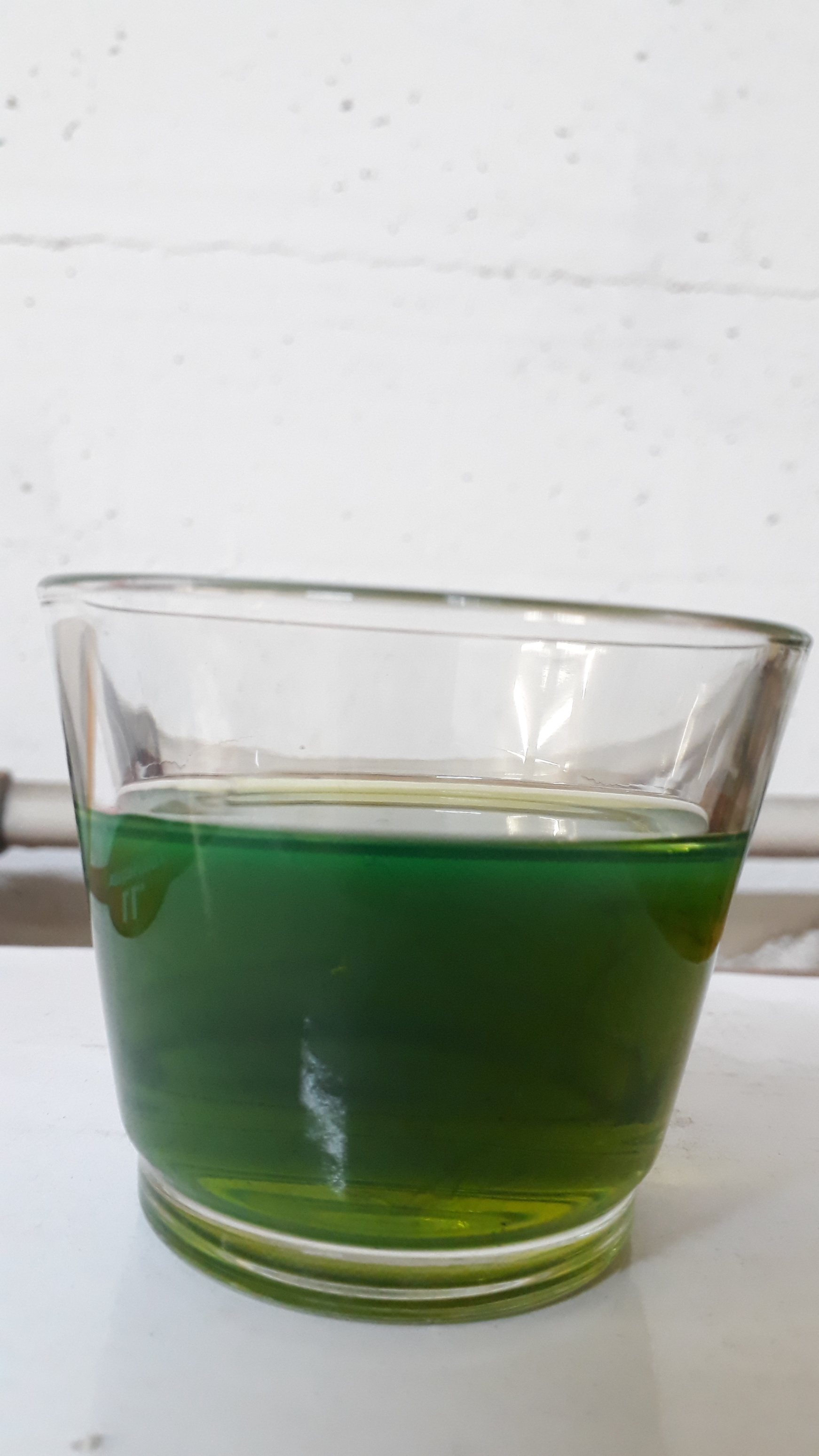

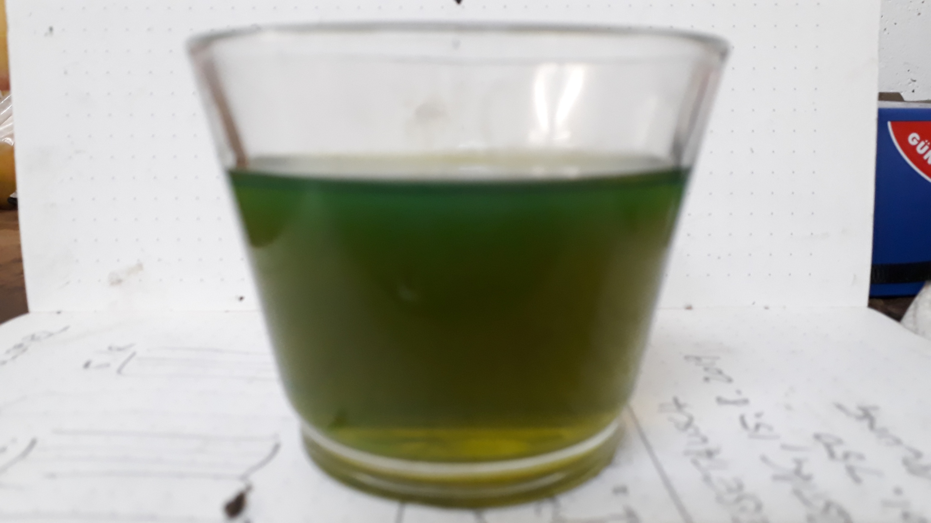

Danach kam das Zeug wieder raus. Was dann so aussieht:
[attachment 13122 Hydro_alt.jpg]
Sorry für die Unschärfe... Interessanterweise war der Boden des LHM-Vorratsbehälters dieses Mal fast sauber. Die Reinigungsflüssigkeit hat sich zum einen mit dem Rest-LHM im System gemischt. Und wenn ich besser fotografiert hätte, könnte man die feinen Schmutzteilchen sehen, die in der Schwebe gehalten werden.
Dann kommt frisches LHM rein. Die Farbe kennen vermutlich die meisten. Aber im Vergleich mit den anderen Flüssigkeiten wurde mir jedenfalls klar, was da alles so vorher im Hydrauliksystem unterwegs war.
[attachment 13123 LHM_neu.jpg]
Seither bin ich etwa 150 km gefahren. Die Hydraulik macht genau, was sie soll. Ist das auf die Reinigung zurückzuführen oder nur auf das frische LHM? Ehrlich gesagt, keine Ahnung. Aber vermutlich ist das Hydrauliksystem nicht schlechter geworden ohne den ganzen Dreck.
