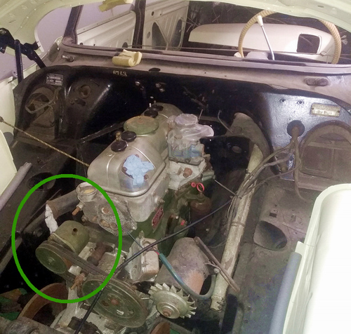

Da die alte Dame zwecks Montage ja bald umzieht, Mal eine kleine Bestandsaufnahme gemacht und unter die Motorhaube geschaut:
Und siehe da: Grüne Hydraulikpumpe, obwohl nicht umgerüstetes LHS-Aggregat?!?
Was den Vorbesitzer da wohl geritten hat?
Da hätte er sich besser Mal um die Lima oder Riemenscheibe oder Vergaser oder Zylinderkopf gekümmert (obwohl ich den aus praktischen Gründen vielleicht sogar drauf lasse).

Das ist nichts schlimmes.
LHM-Komponenten gehen erstaunlich lange mit LHS.
Ich hatte in meinem 64er Familiale auch eine CX-Pumpe vorgefunden, das lief ohne Probleme
wohl schon einige Jahre.

Re: LHS "gruen"?
Das Problem bei dieser Pumpe ist der Ansaugstutzen, der Schlauch kommt kaum an der Wasser/ND-Pumpe vorbei. Bei LHS-Pumpen sitzt der Deckel in der Regel etwas weiter nach links gedreht als bei den grünen.

Robert hat geschrieben: Das Problem bei dieser Pumpe ist der Ansaugstutzen, der Schlauch kommt kaum an der Wasser/ND-Pumpe vorbei. Bei LHS-Pumpen sitzt der Deckel in der Regel etwas weiter nach links gedreht als bei den grünen.
Du meinst, das ist eine LHM-Pumpe? Woran erkennst Du das?
So wie ich das in Echt gesehen hatte, ist das nur eine LHS-Pumpe, die der Vorbesitzer grün angemalt hatte (selbe Farbe wie Riemenscheibe usw).

Hallo Ekki,
schau einfach mal, wie der Schlauch an der Wapu vorbeigeht.
