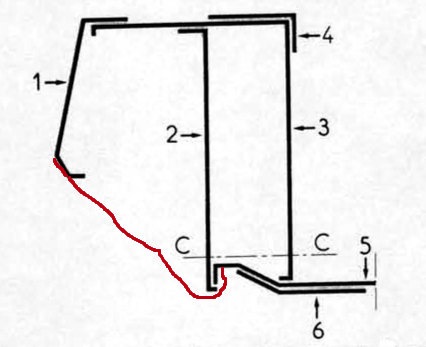

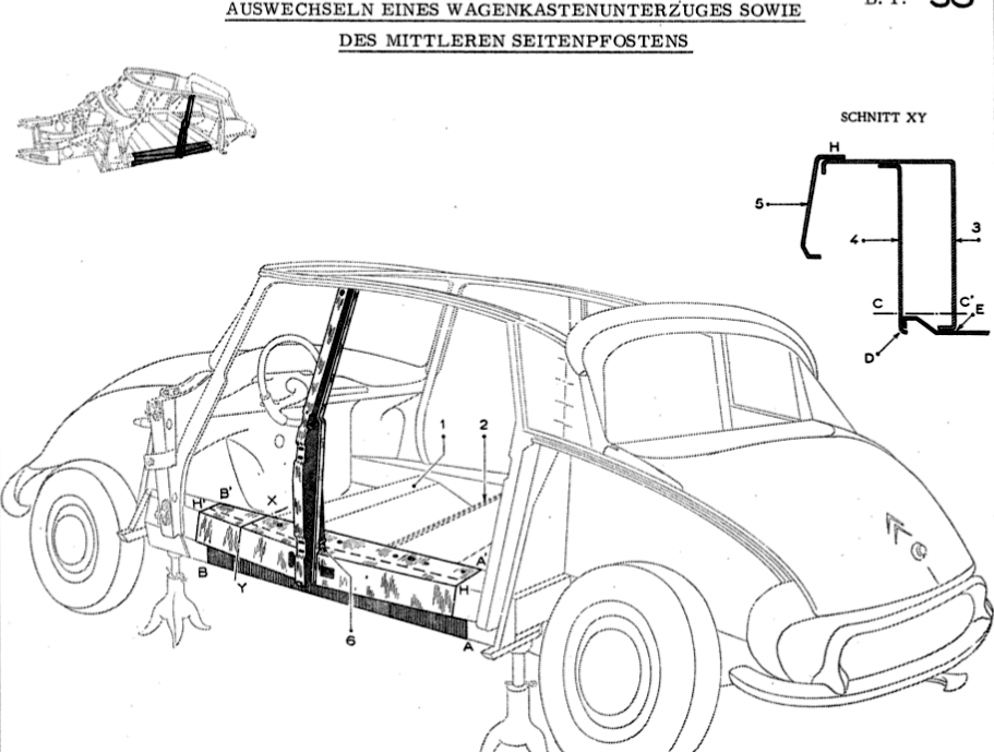

Ich habe Dir mal einen Auszug aus dem deutschen originalen Karosserie-Reparaturhandbuch von Citroën aus dem Jahr 1968 angehängt (das eingescannte Handbuch als PDF war leider zu groß, um es hier hochzuladen):
[attachment 14182 DSSchwellerreparatur1968.png]
Oben rechts siehst Du den Schweller in einem Schnitt (XY) und wie kompliziert der aufgebaut ist.
Vermutlich mit Einführung der versenkten Türgriffe und der anderen Türschlösser wurden anscheinend auch noch zusätzliche Verstärkungsblech unten und oben auf den Schweller "gepappt", sodass dann sogar drei Bleche übereinander lagen und sich die Rostgefahr noch weiter erhöhte, siehe Abbildung aus dem originalem Karosserie-Reparaturhandbuch von 1973:

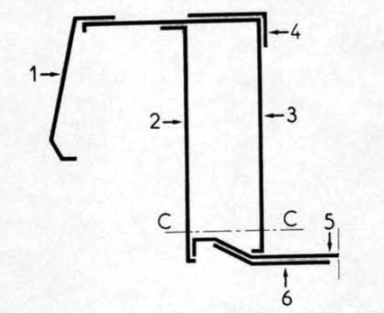

[attachment 14183 DSSchwellerreparatur1973.png]
(Ich meine die neu dazugekommenen Bleche 4 und 6 in der Abbildung)
"So weit erkennbar" ist sowieso gut ausgedrückt, denn zwischen Außenschweller und Boden (also auf der linken Seite beim Schnittbild) ist dann normaler Weise noch ein Blech angeschraubt, das den Innenschweller schön verdeckt. Dahinter kann fürchterlich der Rost wüten. Das Blech habe ich händisch rot skizziert:
[attachment 14184 DSSchwellerreparatur1973mitWaffelblech.png]
Ich würde mir deshalb auf jeden Fall ein Endoskop mit möglichst langer Fiberoptik besorgen und damit alle Hohlräüme gründlich untersuchen. Auch die Türen, denn die könnten ja auch schon mal mit Reparaturblechen geschweißt worden sein.
