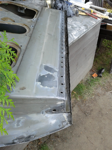

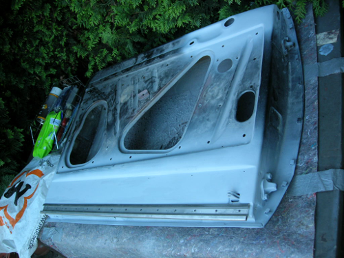

ich habe an drei von vier Türen die Edelstahlleisten dran. Es gibt nicht viele Teile an der DS, wo das Material sinnvoller eingesetzt wäre. Die Originalkonstruktion mit punktgeschweißter Blechleiste bettelt geradzu nach Rost. Ich habe die alten Leisten mit einem Schweißpunktausbohrer entfernt, dann die Türen "gemacht" (Phospahtierung, Grundierung...) und dann die Edelstahlleisten angeklebt. Dann ging alles zum Lackierer.
Durck den flächigen Kleberauftrag hat man auch keine Spalten mehr, wie bei der nur angepunkteten Originalleiste und Kontaktkorrosion ist ebenfalls ausgeschlossen.
