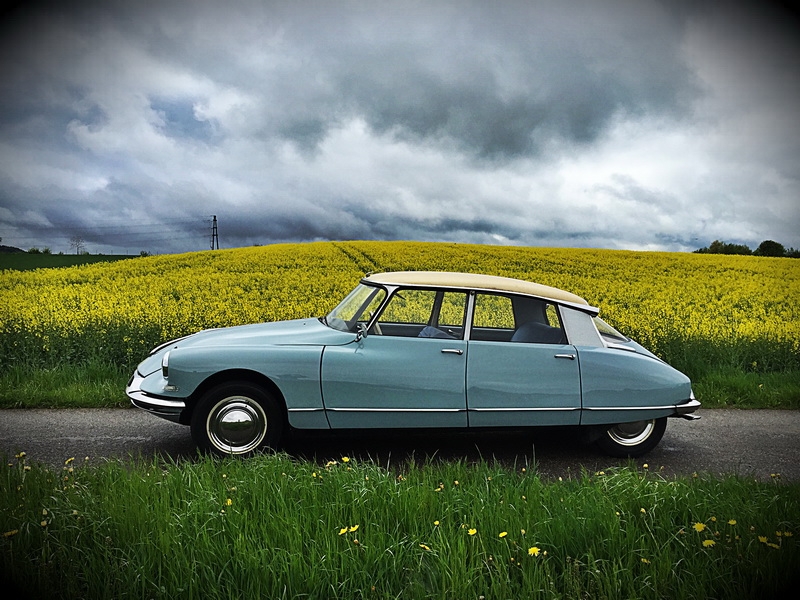

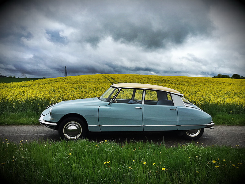

Das Auto ist eine Augenweide! Glückwunsch!

Danke huf
- habe diese ID schon 28 Jahre !

@ Thomas Held
- der Erstbesitzer hat diese Zubehörteile damals am Neuwagen montieren lassen ..... vor 28 Jahren habe ich mich auch daran gestört - in der Zwischenzeit gehören diese Teile einfach zu meinem Wagen - und möchte diese nicht missen !
