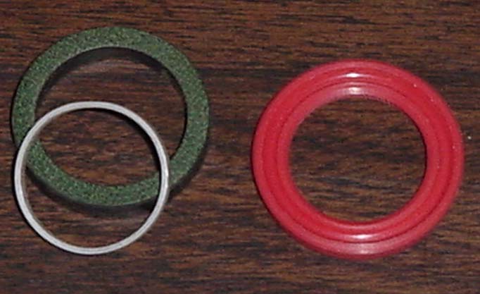

Mit einem Freund habe ich einen von Sassen zu bekommen aehnlichen Satz erfolgreich eingesetzt. Habe es auch einmal mit einem Satz den ich tatsaechlich von Sassen bekam unerfolgreich versucht. Ich glaube dass ich etwas falsches getan habe. Wahrscheinlich war der Revisionsatz gut.
Habe gedrehte, einstueckige, Dichtungen herstellen lassen, und habe sie in die Zahnstangenbetaetigungszylindern von 4 Autos (2 Stueck/Auto) erfolgreich eingesetzt.
http://www.clutches-brakes.com/seals.jpg
http://www.clutches-brakes.com/sealjet.pdf
Ich finde die mit CNC gedrehten Dichtungen leichter einzusetzen. Ich schenke Dir ein Paar Dichtungen wenn Du diese Arbeit erwaegen willst.
Man muss unbedingt einen Konus (Citroën 1970-T oder aehnliches) gebrauchen. Man muss auch den Verbindungsbolzen austreiben koennen (Citroën 1969-T oder eine Presse).
Der Rat von oben ist gut. Wenn Du diese Arbeit nicht vertraut ist, lass es.

Das Werkzeug das ich gegrauche schaut im Anhaenge aus. Das habe ich von JBM Industries, Kent, Ohio, vor vielen Jahren bekommen, schaut so ungefaehr wie 1970-T aus, und klappt.
Beim Auspressen des Verbindungsbolzens aufpassen, denn der Kolben am Ende Eierfoermig werden kann. Dann passt er in den Zylinder nicht hinein. Ich schleife dieses Teil (das Ende) des Kolbens bis er wieder passt ab. Nicht schoen, aber es klappt und macht wirklich nichts aus. Schoener waere es Werkzeug 1969-T zu haben; dann wuerde diese Beschaedigung nicht passieren.
