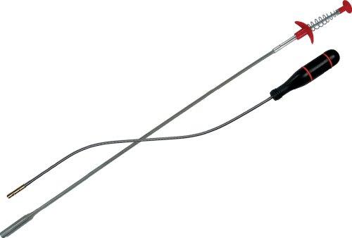

Grundausstattung jeder Citroën-Werkzeugkiste:
[attachment 7236 Famex-Magnetheber-15107.jpg]
Speziell der Magnetheber ist jedes Geld wert, denn es erspart Dir den Gang zum Hautarzt...
Und die Smiths werde ich auch mal wieder vorkramen!!
