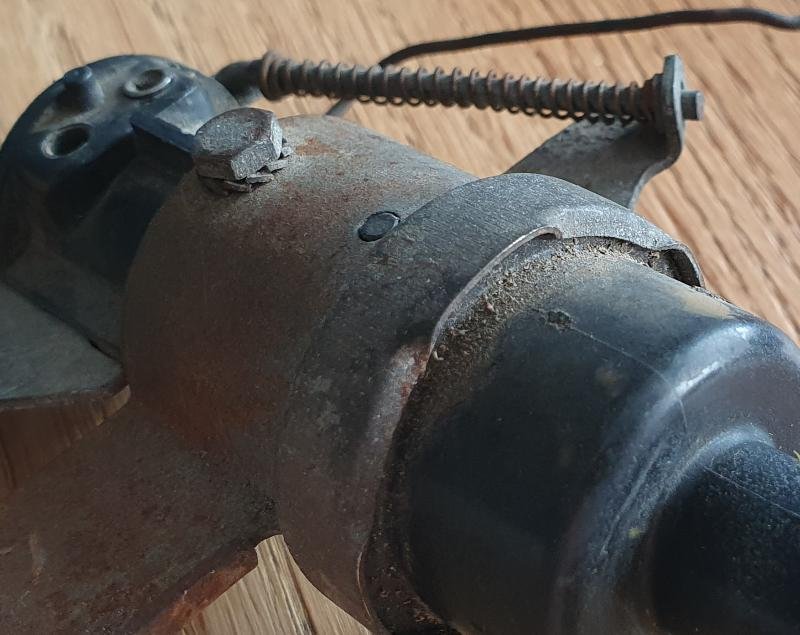

Re: Heizungsventil instandsetzen
ich habe außer diesem alten Thread keinen gefunden mit meinen Suchbegriffen.
Mein Ventil meiner DS 21 Baujahr 70 schließt nicht mehr dicht. Ich habe es ausgebaut und obwohl auf Anschlag gedrückt, kann ich durchblasen. Originale Teile mit brauchbaren Dichtungen wird es wahrscheinlich auch nicht mehr geben. Ich kann mir aber auch nicht vorstellen, wie man das Teil selbst mit Hausmitteln instandsetzen kann. Eine Bördelung hält es zusammen. Die bekommt man bestimmt ohne entsprechende Hilfe nicht unter Spannung wieder so gesetzt?
Oder hat jemand solch ein Ventil schon mal instand gesetzt - dauerhaft? Oder gibt es brauchbare Alternativen?
@Eric: das wuerde mich auch interessieren!
@Hans "Oder öffnen und Dichtung ersetzen" - oeffnen ist klar, aber wer hat neue Dichtungen (alle Ventile, die bei mir rumliegen haben steinharte Dichtungen, die dann eben nicht mehr dichten)?
Ich habe ein Kugelventil in den Schlauch gebaut - das ist dicht und somit fuer den Sommer ideal, aber natuerlich waere ein neuer Dichtungsgummi dei bessere Loesung.
Bin gespannt - Til
