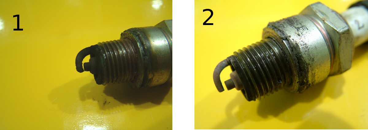

So, nachdem ich heute SM-mässig nicht auf meine Kosten gekommen bin, dachte ich mir, schau Dir mal Deine Zündkerzen an, vielleicht findest Du da etwas, wo es weh tut.
Und siehe da: Kerze 1 sieht übel aus, die Elektrode ist schwarz verölt, man sieht grade noch einen winzigen Abstand. Kerze 2 sieht aus, wie ich mir "rehbraun" vorstelle.[attachment 7742 kerze1_2.jpg]

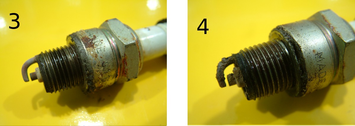

Kerze 3 sieht auch "rehbraun" aus, allerdings macht sie rostmässig den Eindruck, als ob sie man an Position 4 gesessen hätte. Und Kerze 4 sieht aus wie rehbrauner Streuselkuchen. :-(
[attachment 7743 kerze3_4.jpg]
Zur Kerze 1 sagt Dieter Korp in seinem Entenbuch: undichte Kolbenringe. Nachdem die anderen Kerzen nicht so verölt sind, kann es schlecht am Vergaser liegen. Oder?
Was sagt denn der Zustand der Elektroden bei Kerze 4 aus?

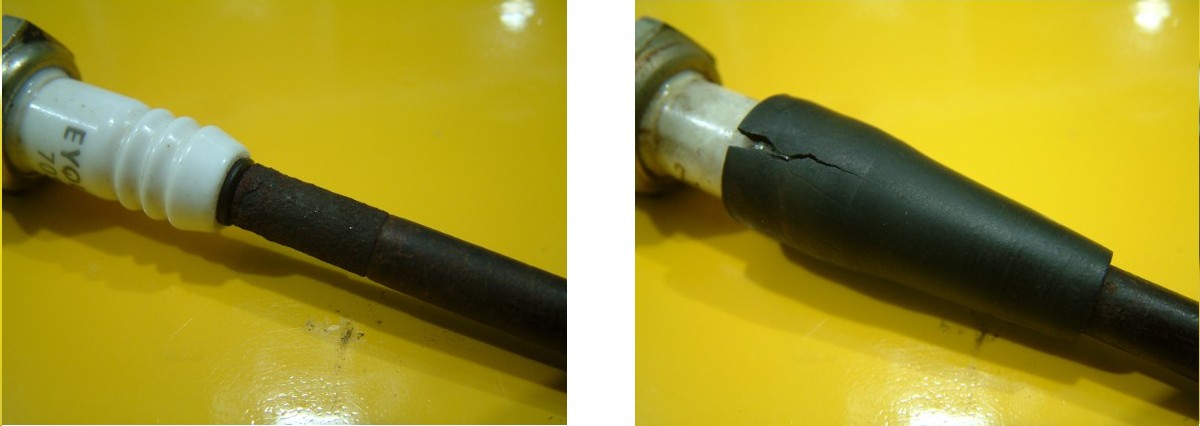

Bei einer Kerze fehlt der Isolationsgummi unten an der Verlängerung, bei den anderen ist er so rissig, dass er vermulich auch nix mehr bewirkt. Aber so wichtig scheint das ja nicht zu sein.
[attachment 7744 verlaengerung.jpg]

tu die Dinger auf den Wertstoffhof, es sei denn sie sind noch orischinol aus den 60ern, dann in ebay anbieten. :-)
ernsthaft: mit dem richtigen Elektrodenabstand würden sie sich in einem gesunden Motor selbständig reinigen, falls sie innerlich noch ok wären.

- drum wechsle sie einfach. Die Verlängerungen würde ich säubern - die isolatoren erneuern.

hast du denn mal wo die Kerzen raus sind die Kompression mal gemessen?
Könnte einen Hinweis auf die Kolbenringe geben. Bei dem Elektrodenabstand würde ich aber bevor ich Panik schiebe erst mal neue Kerzen nehmen und dann noch mal prüfen. Vergiss das mit dem reinigen.

statt der Gummitüllen kannst Du auch die Bakelit-Röhrchen drüber schieben, sofern nicht ohnehin irgendwo vorhanden...
Original sind die Bakelit-Roehrchen fuer das Baujahr zwar nicht, aber einfacher und billiger Ersatz

die Kupferdichtungen der Kerzen werden ja beim Einschrauben gequetscht. Am besten dichten daher neue bzw. sollte man eigentlich Kerzen nicht rein- und rausschrauben. Bei den Preisen fuer DS-Zuendkerzen ist deine Frage nach Wiederverwendbarkeit doch wohl eher eine Scherzfrage! ;-)

Was die Kerzenverlängerungen anbetrifft, auf dem linken Foto kann man es schwach erahnen: Das untere Ende ist eine ca 10mm lange Metallhülse mit dem für die Kerze passenden Gewinde. Der Rest ist eine dünnere Stange über die eine Pertinaxhülse geschoben ist. Am oberen Ende dann ein Gewinde, auf dem der Knubbel für den Kerzenstecker angeschraubt ist. Auf dem Foto kann man den Übergang grade erahnen.
