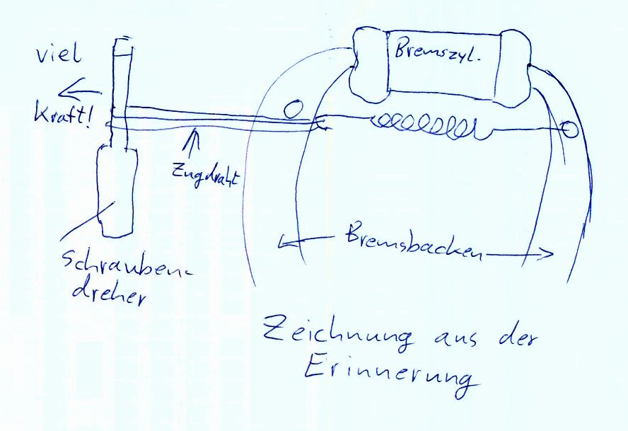

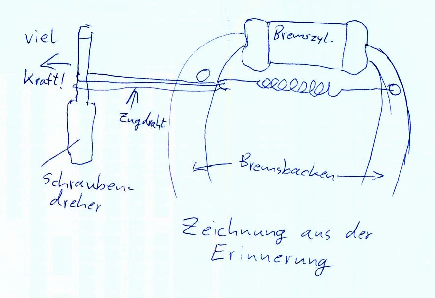

Das einzig Schwierige beim Wiedereinbau ist die große Schraubenfeder unter dem Zylinder, die die Bremsbacken zusammenzieht. Die haben wir vor der Montage des Radbremszylinders ausgehängt, dann sind die Bremsbacken locker.
Um sie einzuhängen ist viel Kraft nötig und es erleichtert die Sache, wenn man zu zweit ist:
Wir haben sie zunächst in die vordere Bremsbacke eingehängt. Dann haben wir um die hintere Öse der Feder ein paar Windungen Draht geschlungen, die am anderen Ende um einen quer gehaltenen Schraubdreher liefen. Mit diesem quer gehaltenen Schraubendreher als Griff kann man die Feder genügend auseinanderziehen, so dass der zweite Mann sie mit einem stabilen Schraubendreher in das Loch in der hinteren Bremsbacke reindrücken kann.
(Nochmal Dank an Jint!)

Noch eine Anmerkung zu der Methode: Wenn man Pech hat, dann ist der Zugdraht nach dem Einrasten der Feder so zwischen Feder und Bremsbackenträger eingeklemmt, dass man ihn nicht mehr rauskriegt.
Darum muß der zweite Mann erst das umgebogene zurücklaufende Ende nur soweit in den Träger reindrücken, dass das Federende auf dem Träger aufsteht. Dann den Zugdraht vorsichtig entfernen. Danach die Feder vollends in die endgültige Position reindrücken, dass sie richtig einschnappt.

Klemens, ich bin ein großer Fan deiner Detailzeichnungen. Jetzt habe ich schon zwei, der Beginn einer neuen Sammelleidenschaft! :-)
