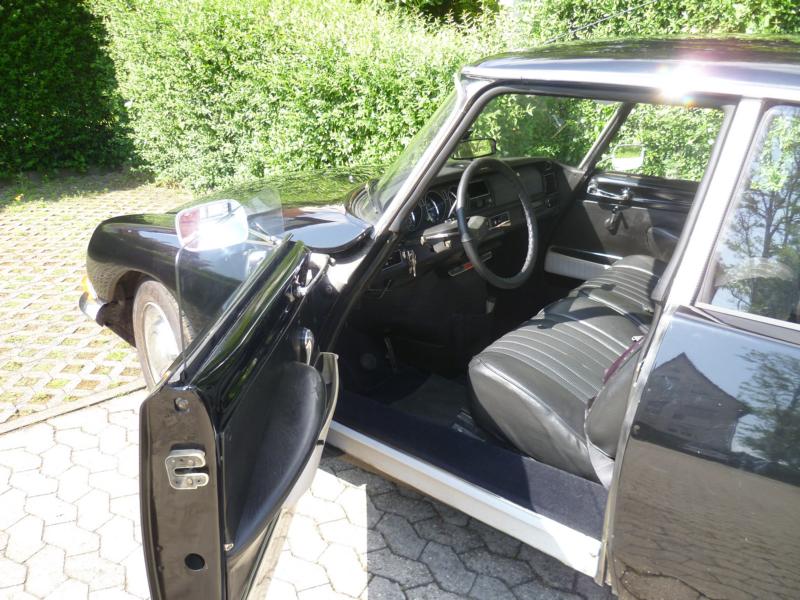

Hallo Carsten und Torsten,
ich will auch die Türverkleidungen machen. Die jetzt Verbauten sitzen nicht genau und die Bohrungen sind anscheinend nicht exakt. Sind aus Sperrholz gemacht. Könnt Ihr mir sagen, welche Materialstärke verwendet wird. Aus welchem Material sind die von DS angebotenen Teile. Wenn die Originale aus Karton gemacht sind, würde ich wieder Sperrholz verwenden.
Vorsicht beim Trennen der Teile! Ist der Stoff verklebt, sehr vorsichtig lösen. Vielleicht hat jemand schon mal di Arbeiten durchgeführt und kann berichten. Vielen Dank an Euch im Voraus!
KW
[attachment 7969 CitroenDS2320062013.JPG]
KW
