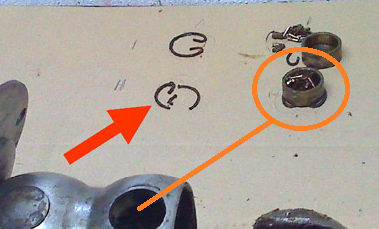

Re: Antriebswellen zerlegen und neu fetten
Moin Thomas,
auch wenn Du keine technischen Ratschläge mehr gibst,
ich hätte doch gerne gewußt, wie Du die Lager da raus bekommen hast (orange).
Eins ging mit Magnet raus, bei den anderen hängts noch ...
[attachment 7974 Achswelle.png]
Außerden hätte ich gerne mal gewußt, wo das Klakkern tatsächlich herkommt.
Aus den Tripoden war es nicht!
Und nach dem Abschmieren war es auch kurz, ca. 500 km weg.
Quelle: printscrenn von tomsail, zinkweb, DS20

- Beiträge: 1628
Auch bei Thomas blieben die vier Lager an ihrem Platz...
LG
Ingo
