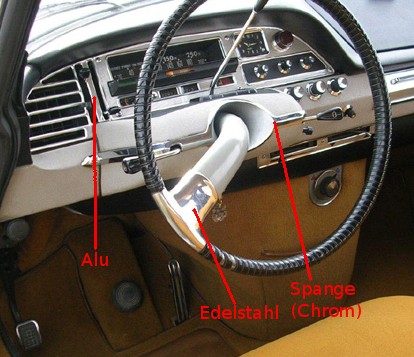

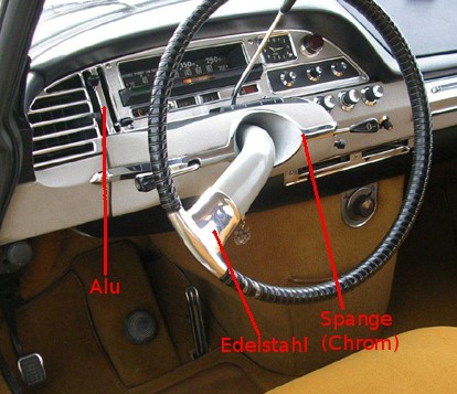

Das verstehe ich nicht ganz. Habe ich eine Chromspange um das Lenkrad?Die Chromspange um das Lenkrad muss erneuert werden - hat einen Riss. Ist das reparabel oder muss hier teurer Ersatz her?
Ist nicht eher die Spange um die Lenkradsäule gemeint, die den oberen und den unteren Teil des Schrumpflackgehäuses zusammenhält? (Ersatzteil 4915 bzw 4916 bei D. Sassen, is billich

Re: Ds21 pallas bj. 68
Auf dem Bild das Hardy gepostet hat, siehst Du den Materialmix:
Hinten die Armaturenbrettumrandung ist Alu, die Spange, die um die Lenksäule rumgeht und die die Schrumpflackbüchse schliesst ist Chrom und ich denke das Blech, das die Verbindung der Lenkradspeiche mit dem Lenkrad kaschiert ist Edelstahl.
[attachment 8575 material.jpg]
Wenn für den Verkäufer natürlich alles was silbern ist, gleich Chrom ist...
