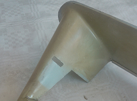

Fotos sagen wie immer mehr als tausend Worte...
Das ist die Oberseite des Tachos. Da diese stets gut durch das obere Armaturenbrett vor Licht geschützt wurde, hat diese ihre blaugraue Originalfarbe erhalten:
Und hier sehen wir die Verfärbungen im direkten Vergleich: Aus dem Blaugrün wird zunächst grau und schließlich gelbgrau. Nicht selten kommt ein Marmoriereffekt hinzu:

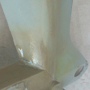

Wer ein bissel Muße hat, kann die Originalfarbe übrigens auch ohne Lackierung rekonstruieren: Dafür muss man die ergraute oberste Schicht nur mit Schmirgelpapier und leichtem Druck herunter schleifen.
<-- geschmirgelte Stellen werden wieder graugrün
Darunter kommt die Originalfarbe in ganzer Pracht zum Vorschein. Muss man natürlich nach dem Schleifen wieder mit Acrylpolitur aufpolieren, aber dann ist der Rahmen wieder wir neu:
Dieser Rahmen ist nicht lackiert, sondern lediglich neu aufpoliert.

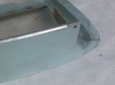

Mein Rahmen ist leider oben wellig (wie irgendwie alle vor Einführung der Metalleiste auf der Kante), und auch oben mittig gebrochen.
Seitlich links scheint auch mal was gebrochen gewesen zu sein, zumindest sind dort Sprünge zu sehen. Ist aber schon vor meiner Zeit geklebt worden.
Habe ihn aber bislang nicht ausgebaut.
Hast Du dafür auch schon mal einen Abguß angepeilt?
Michael

Re: Ur-DS: Farben Tachorahmen / Handschuhfach
[quote=MichaIN]
Seitlich links scheint auch mal was gebrochen gewesen zu sein, zumindest sind dort Sprünge zu sehen. Ist aber schon vor meiner Zeit geklebt worden.?
Michael[/quote]
Mach mal Fotos.
Das klingt so, als ob man den gut restaurieren könnte.

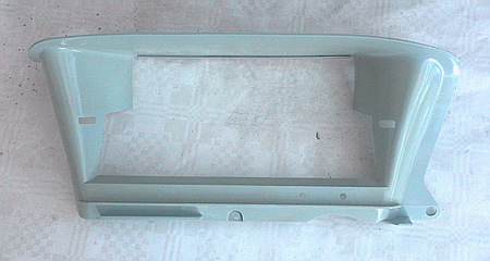

Update:
Habe den richtigen Farbton im Modellbaushop gefunden.
Damit bekommt man eigentlich alle Tachorahmen optisch wieder wie neu restauriert.
Man muss nur beachten: Der Tachorahmen kann nicht(!) mit herkömmlichen Kunststoff- oder Komponentenklebern geklebt werden. Das ganze Pattex /UHU Zeug ist absolut untauglich, zumindest wenn es richtig halten und wirklich unsichtbar werden soll.
Mit Epoxidharz (im Backofen getempert) bekommt man alle Risse hingegen bombenfest verklebt. Überschüssiges kann man dann auch nachträglich glattschleifen. Fehlende Ecken bekomme ich auch rekonstruiert. Anschließend alles matt lackieren und aufpolieren und der Rahmen sieht fabrikneu aus!
Gruß,
Ekki
