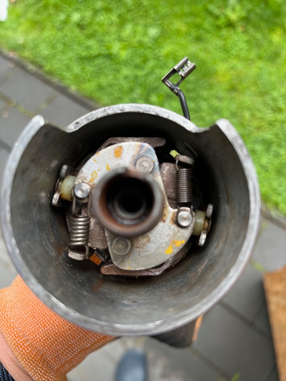

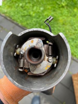

Ich möchte von meinem D Super 5 den Zündverteiler (SEV A222 DX-05) überholen.
Kurze Frage zu den Fliehkraftfedern:
Die Spannkraft ist ja bei beiden Feder unterschiedlich. Ist deren Position zu den Fliehkraftgewichten entscheidend?
Oder ist das egal, da erst die schwache Feder "greift" und dann später die stärkere Feder?
Danke und Gruß
