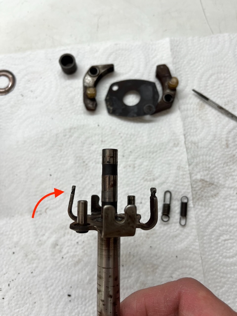

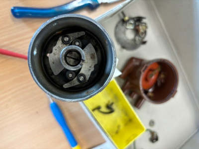

Ich möchte von meinem D Super 5 den Zündverteiler (SEV A222 DX-05) überholen.
Kurze Frage zu den Fliehkraftfedern:
Die Spannkraft ist ja bei beiden Feder unterschiedlich. Ist deren Position zu den Fliehkraftgewichten entscheidend?
Oder ist das egal, da erst die schwache Feder "greift" und dann später die stärkere Feder?
Danke und Gruß

Hallo Volker,
für mich sieht die Welle mit den Gewichten und ihren Aufnahmen für die Federn symmetrisch aus. Damit dürfte es egal sein, welche Feder wo eingehängt wird. Ich habe meine Federn auch einfach eingebaut und der Verteiler funktioniert einwandfrei.

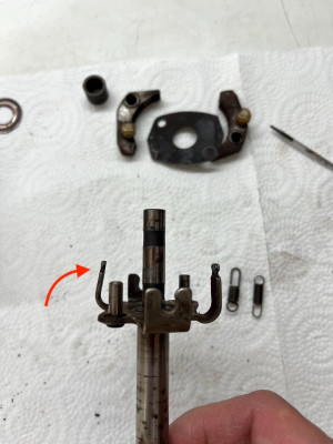

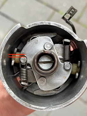

Ich habe den Zündverteiler weiter auseinander genommen und festgestellt, dass die eine Aufnahme für die Feder etwas weiter reingebogen ist.
Leider habe ich bei der ersten Demontage vorher keine Markierungen gesetzt. Naja, das ist meine erste Restauration und da kann man auch mal Fehler machen :roll:
Nun stellt sich noch mehr die Frage, welche der beiden Federn an welche Stelle kommen. Hat jemand zufällig einen SEV Zündverteiler A222 DX-05 liegen und kann mal nachschauen?

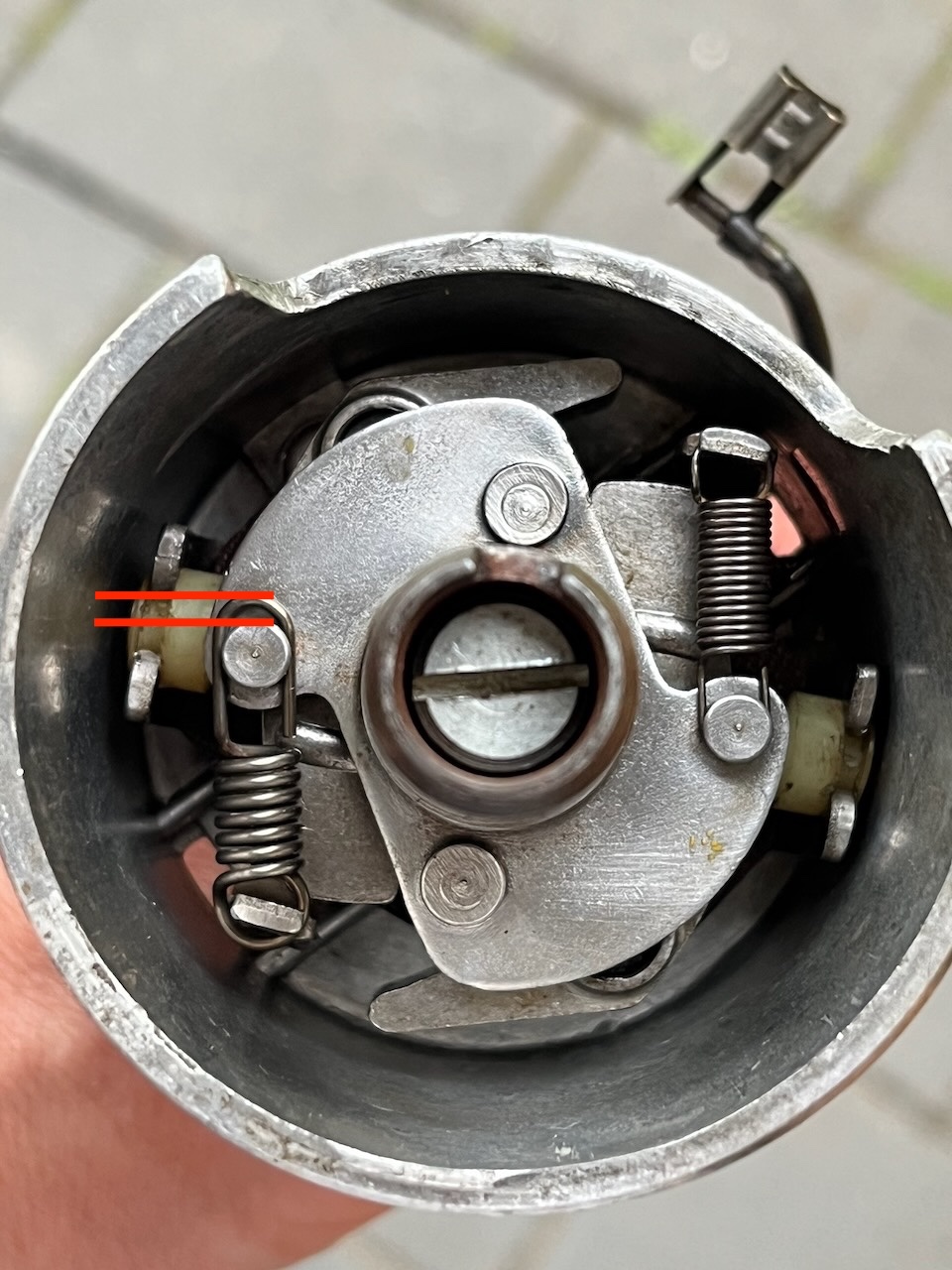

Nach viel Recherche und viel Nachdenken bin ich zu folgendem Ergebnis gekommen:
Die Feder mit dem dünneren Draht und der geringeren Spannkraft kommt an die gerade Lasche. Diese sitzt mit leichter Vorspannung und greift somit sofort und ohne Verzug ein. Die andere und stärkere Feder kommt an die nach innen gebogene Lasche und hat ein wenig Spiel, damit sie nicht sofort eingreift, sondern erst, wenn die dünnere Feder schon ein wenig gespannt ist uns sorgt somit für eine flachere Kurve.
@Thomas - ich bin gespannt, ob das bei Deinem Zündverteiler genau so ist.
Danke und Gruß

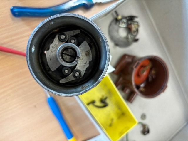

ich habe einen SEV A222, der allerdings anders aussieht, als deiner. Vermutlich hat deiner eine Kontaktkassette, wenn ich den grossen Ausschnitt an deinem Verteiler sehe.
Meiner sieht so aus:
Das ist wahrscheinlich egal, was die Position der Federn angeht, aber ich muss ja doch mehr machen, als nur die Verteilerkappe abnehmen... So wie es aussieht, wird die Einstellung des Unterbrechers wohl nicht tangiert, aber ich schaffe es heute nicht mehr, mich der weiteren Zerlegung zu widmen. Ich denke, ich komme im Laufe der Woche dazu.

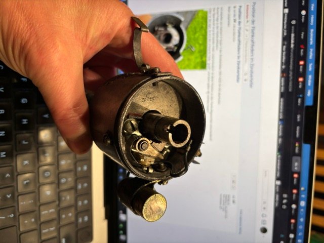

Hallo Volker,
ich habe weiter geschraubt, aber leider sieht auch das Innenleben meines A222 völlig anders aus als das bei deinem:
Das nützt dir leider auch nichts. :(
