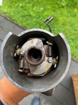

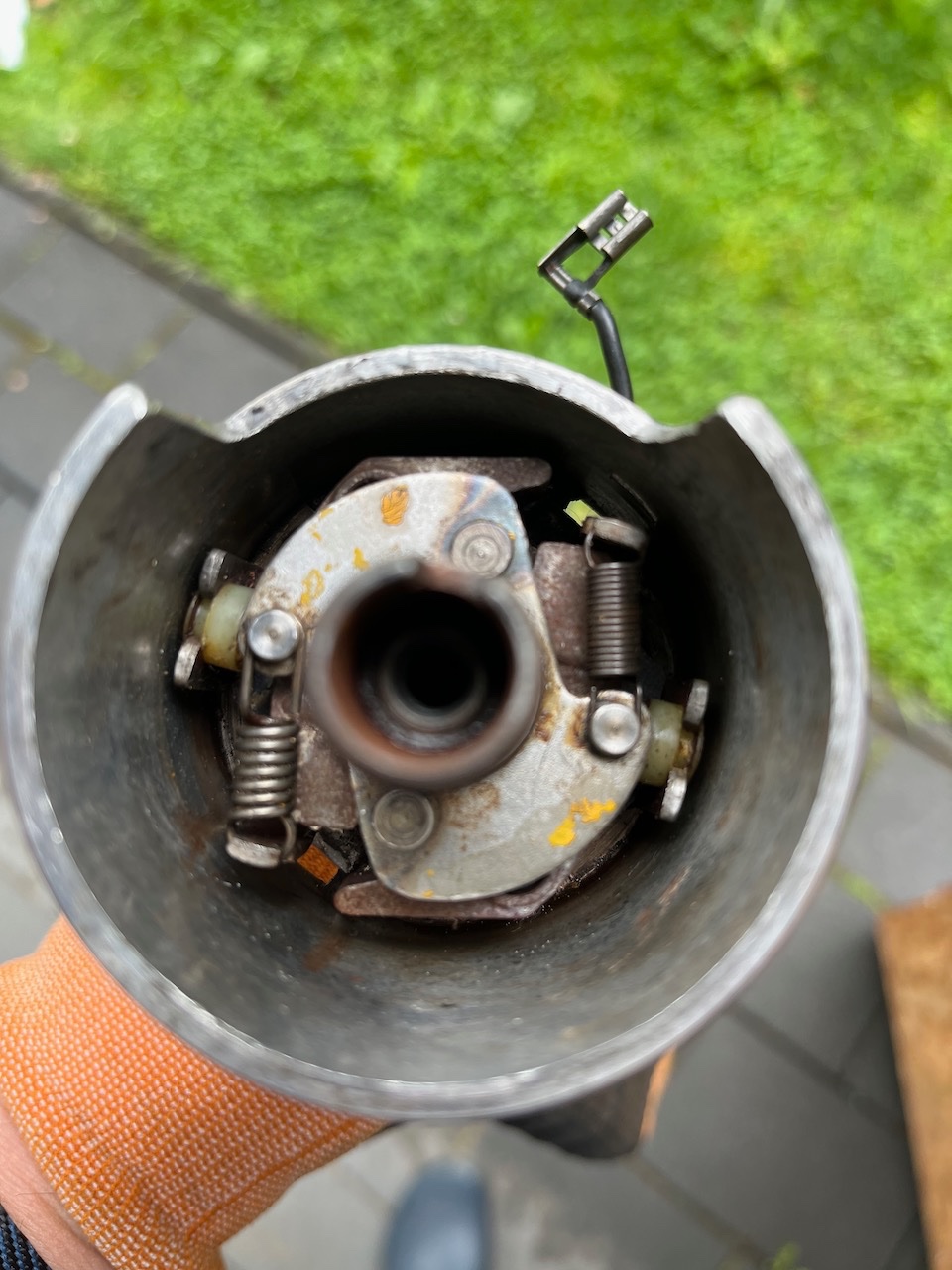

Ich möchte von meinem D Super 5 den Zündverteiler (SEV A222 DX-05) überholen.
Kurze Frage zu den Fliehkraftfedern:
Die Spannkraft ist ja bei beiden Feder unterschiedlich. Ist deren Position zu den Fliehkraftgewichten entscheidend?
Oder ist das egal, da erst die schwache Feder "greift" und dann später die stärkere Feder?
Danke und Gruß
Danke und Gruß

Ich habe den Zündverteiler weiter auseinander genommen und festgestellt, dass die eine Aufnahme für die Feder etwas weiter reingebogen ist.
Leider habe ich bei der ersten Demontage vorher keine Markierungen gesetzt. Naja, das ist meine erste Restauration und da kann man auch mal Fehler machen
Nun stellt sich noch mehr die Frage, welche der beiden Federn an welche Stelle kommen. Hat jemand zufällig einen SEV Zündverteiler A222 DX-05 liegen und kann mal nachschauen?
Vielen Dank und Gruß

Nach viel Recherche und viel Nachdenken bin ich zu folgendem Ergebnis gekommen:
Die Feder mit dem dünneren Draht und der geringeren Spannkraft kommt an die gerade Lasche. Diese sitzt mit leichter Vorspannung und greift somit sofort und ohne Verzug ein. Die andere und stärkere Feder kommt an die nach innen gebogene Lasche und hat ein wenig Spiel, damit sie nicht sofort eingreift, sondern erst, wenn die dünnere Feder schon ein wenig gespannt ist uns sorgt somit für eine flachere Kurve.
@Thomas - ich bin gespannt, ob das bei Deinem Zündverteiler genau so ist.
Danke und Gruß
