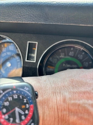

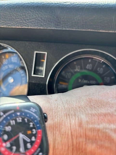

Ich habe das aktuelle Wetter genutzt und Karl (maldini) am Freitag bei 38 Grad besucht, um mal die Hitzefestigkeit meines sehr schwarzen DS zu testen. :D
Ich bin ueber die Autobahn hin und durch vier Staedte zurueck gefahren.
Auch bei 38 Grad Aussentemperatur ging die Anzeige nicht in den roten Bereich, aber etwas ueber das Ende des weissen in den kleinen schwarzen Zwischenbereich.
Nach Ankunft bei Karl haben wir mit einem Infrarotthermometer die Kuehlertemperatur oben links am Einlauf gemessen: 106 Grad. (Da war der Motor aber schon ein paar Minuten abgestellt.)
Staus (ausser Ampelstopps) hatte ich nicht,
Ich hoffe, den Wagen hat es an seine Zeit in Frejus erinnert. ;)
Ist doch super. Siedepunkt bei 280 mbar Überdruck ungefähr bei 106,7 Grad , je nach Höhe ...
Bei dem 500 mbar (späte Modelle) bei 111,4 Grad,
Also alles im grünen Bereich ...
