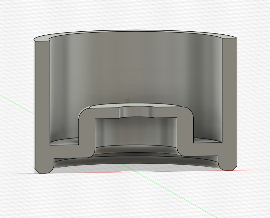

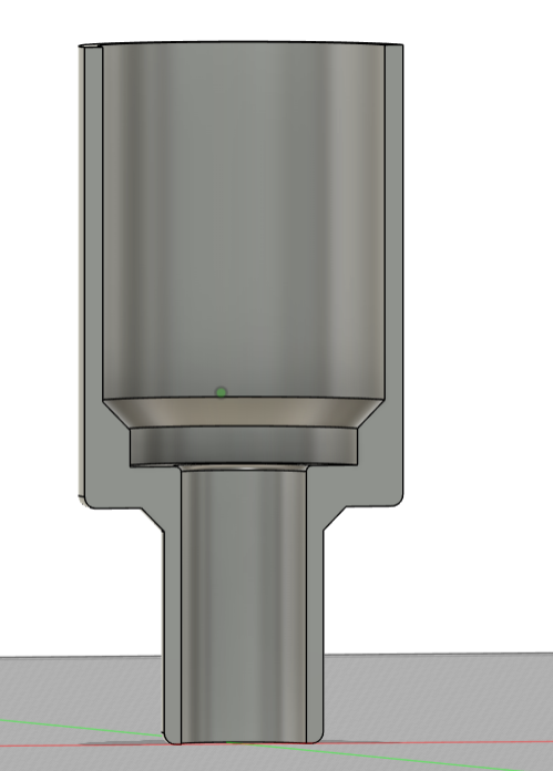

Ich zähle mich zwar nicht mehr so ganz zur Jugend, habe aber trotzdem ein wenig geforscht. Ist ein ZLS unrettbar verklemmt, so kann man von der axialen Schlauchstutzenseite her betrachtet, die Innereien herausbohren, bzw. ausfräsen. Danach lässt sich das Ausdehnelement leicht herausdrücken und der Grundkörper lässt sich reinigen ( z.B. glasperlenstrahlen).

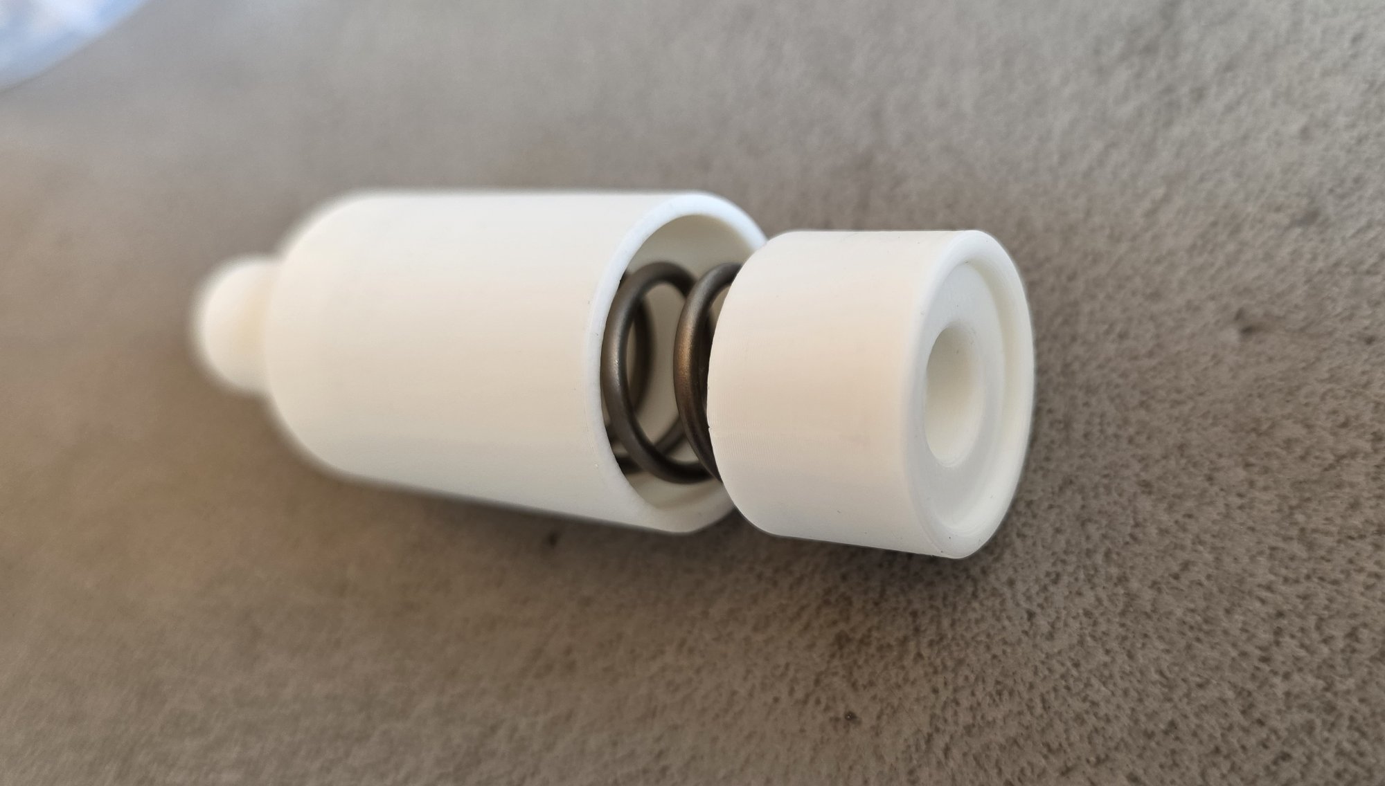

Der dünnwandige Einpress-Zylinder mit seinen typenspezifischen Fentern, lässt sich danach ohne großen Aufwand mit entsprechendem Material 3D-drucken. Ein Versuchsmuster ( PLA ) passte auf Anhieb. Die passende Farbe könnte z.B. schwarz sein ( PPA-CF ).
Das Teil wurden nicht optimiert gedruckt und nicht nachgearbeitet. Die brauchbaren Teile sehen dann bestens aus.

Das find ich echt eine coole Idee….. ist das stabil genug ? Ausdehnungsverhalten / Klemmer ?
Beiträge: 1937
Been thanked: 6 times
Re: Zusatzluftschieber iE
Carsten_SM hat geschrieben: So 26. Jul 2026, 08:51 Moin,
ja, das sind die absolut wichtigsten Fragen. Der Funktionstest löppt!
Danach beginne ich mit der Materialauswahl. Das Filamentangebot im Netz ist gewaltig. Es muss aber zu meinem 3D-Drucker ( P2S ) passen. Die "unendliche" Auswahl an Buchsen- und Lagermaterial z.B. der Fa, IGUS ist da enorm.

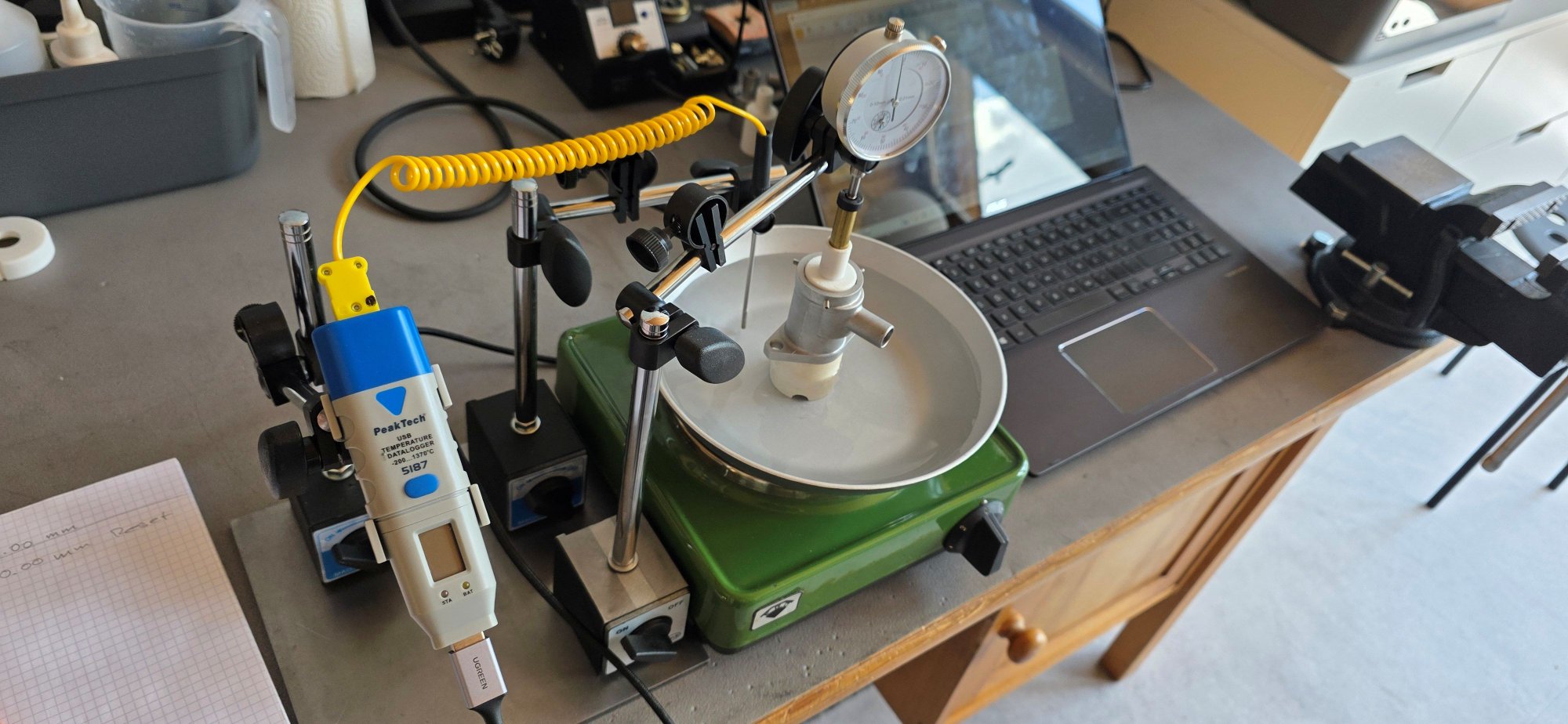

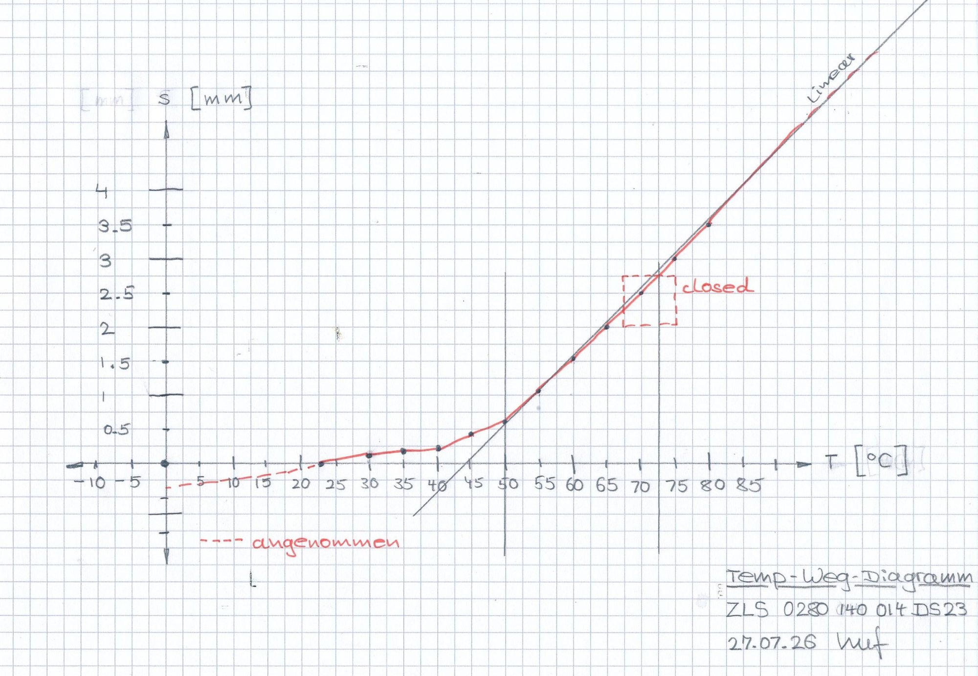

Habe heute mit einem halbwegs brauchbaren Mess- und Prüfaufbau das Temp-Weg-Diagramm vom ZLS BOSCH 0 280 140 014 ( DS23 + SM ) erstellt. Die Kennlinie ist nur teillinear und beginnt erst bei ca. 40°C.
Aus praktischen Gründen habe ich den dünnwandigen Zylinder nicht eingeklebt/eingepresst, sondern mit drei M3-Stiftschrauben ( je 120°) verschraubt. Das würde auch im echten Einsatz ein zerstörungsfreies Zerlegen ermöglichen. 8-)
