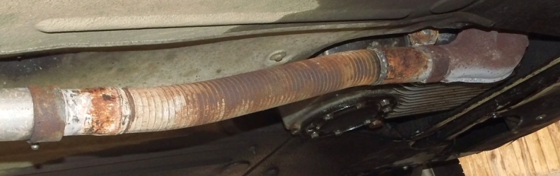

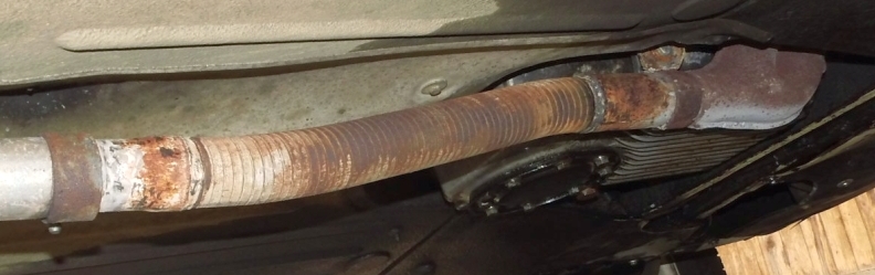

Bei mir sah das neue Flexrohr nach 2 Jahren und ca. 10.000 km so aus. Es war undicht, aber wohl auch, weil das Hosenrohr etwas verzogen war und deshalb das Flexrohr unter Spannung war.
[attachment 7641 DSCI0193.jpg]

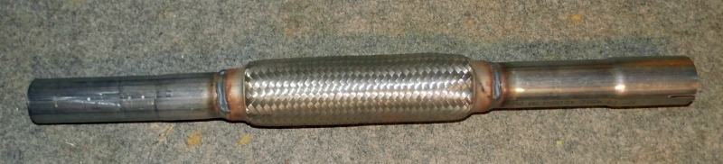

Jetzt habe ich seit ca. 3.000 km dieses mit Gewebe im Einsatz. Bin sehr zufrieden. Es scheint mir leiser zu sein und ist dicht!
[attachment 7642 DSCI0304.jpg]
