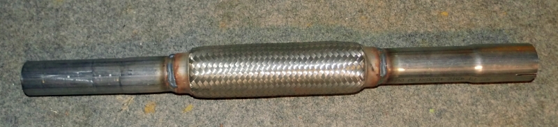

Bei mir sah das neue Flexrohr nach 2 Jahren und ca. 10.000 km so aus. Es war undicht, aber wohl auch, weil das Hosenrohr etwas verzogen war und deshalb das Flexrohr unter Spannung war.
[attachment 7641 DSCI0193.jpg]
Jetzt habe ich seit ca. 3.000 km dieses mit Gewebe im Einsatz. Bin sehr zufrieden. Es scheint mir leiser zu sein und ist dicht!
[attachment 7642 DSCI0304.jpg]

hey joli,
sieht gut (besser) aus - das neue!
ich habe das obige (in edelstahl) noch im Einsatz - wurde allerdings einmal getauscht.
Das Flexrohr ist eine hervorragende .. schwachstelle
grüße karl

Re: Flexrohr
das Flexrohr ist wirklich eine Schwachstelle! Vor allem aber, weil sich da die Unfaehigkeit (oder Absicht?) der Nachfertigungshersteller so richtig hervortut!
Das von Johannes unten abgebildete Teil entspricht eigentlich nicht der Idee Citroens, das Flexrohr in sich verdrehbar zu machen (um ein Kippen des Motors in seinen Aufhaengungen beim Beschleunigen gegen die Auspuffanlage abzufangen) - das ist eher gut biegbar als drehbar. Auf der diesjaehrigen Citromobile habe ich mir die 'unzaehligen' Flexrohrversionen angesehen und mich dann fuer eine teure, aber ueberzeugende Edelstahlversion entschieden, die butterweich dreh- und biegbar und optische sehr nahe am Original ist. Beim Einbau musste ich dann zu meinem Entsetzen feststellen, dass das Flexrohr etwa 5 cm(!) zu kurz ist (im Vergleich zum einem originalen Citroën-Teil). Es liess sich nur mit Muehe und leicht verdrehtem Hauptschalldaempfer (Verschiebung der Aufhaengungen in ihren Gummilagern) ueberhaupt so montieren, dass die Schlitze im Haupttopf-Stutzen bzw. im Flexrohr abgedeckt waren!
Im Grunde muesste man da 5 cm mehr Rohr an einer Seite anschweissen, um das Teil vernueftig nutzen zu koennen. Was soll sowas?
