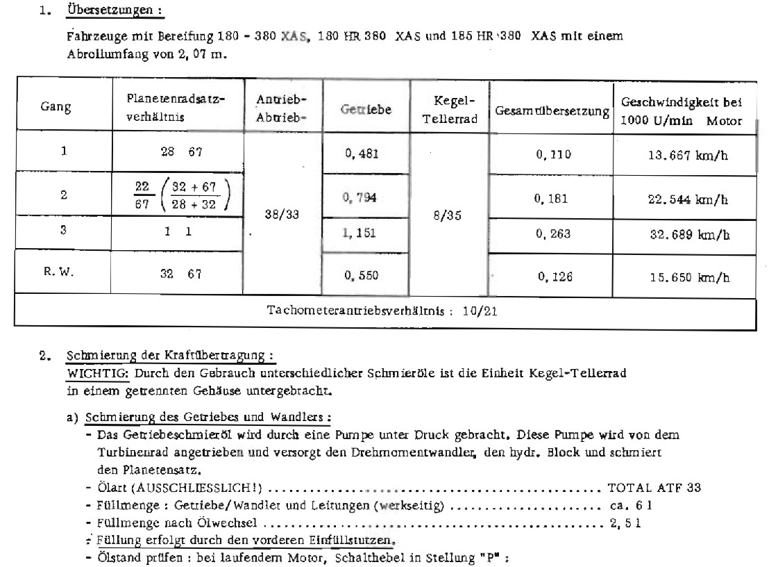

Sorry Andreas hab lange nicht reingeguckt in das Forum. Ja ich hab die 3-Gang Vollautomatik und auch gleich ein Problem damit. In den letzten 15 Jahren befand sie sich in Sammlerhand und wurde in der ganzen Zeit nur ca. 2000 km bewegt. Jetzt versuche ich sie langsam wieder einzufahren. Habe die Geschwindigkeit seit Februar langsam immer weiter erhöht. Mittlerweile bin ich kurzzeitig bei ca. 150 km/h angekommen, da dreht sie schon ca. 4.800 Touren. Das kommt mir ziemlich viel vor, mein Alltagsauto dreht da gerade mal 3.500. Gibt es irgendwo ein Datenblatt auf dem ich ablesen kann, welche Geschwindigkeit bei welcher Drehzahl erreicht sein sollte ? Wenn Du mir nicht weiter helfen kannst, dann vielleicht ein anderer Leser aus dem Forum ? Vielen Dank Euch allen !!
Medi
Beiträge: 564
Re: Frage zu: DS23 Modellvarianten
Beitrag von Medi »
Prinzipiell ist der Drehzahlmesser nicht sehr genau, aber (leider) stimmt das schon mit der hohen Drehzahl.
Dazu anbei ein Auszug aus Citroën, 583-I, Dbw. 350-00
[size=small]Sollte das Ding 15 Jahre nicht gewartet worden sein: Schau Dir das Öl an, es muss schön rot 'leuchten' und darf auf keinen Fall angebrannt riechen, bräunlich verfärbt sein, ...
Achtung: Sich kein anderes Öl als ATF33 resp. Öl mit nicht entsprechender Spezifikation einreden lassen!!![/size]
L.G.
Dietmar
[attachment 8531 AuszugCitroen583-1Dbw.jpg]
