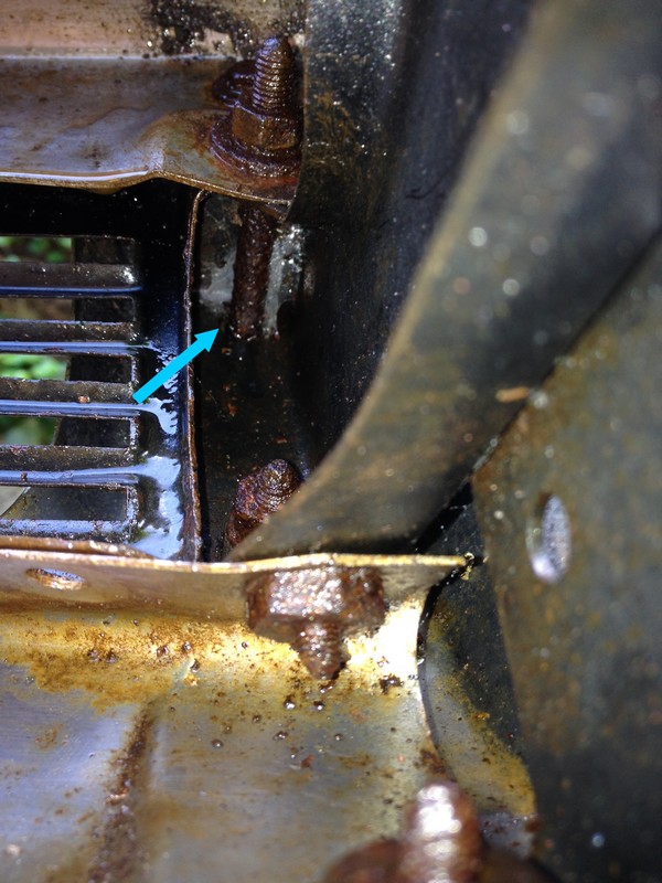

Ich muss, um die Stoßstange zu demontieren natürlich ein paar Schrauben lösen, die selbstverständlich fest sitzen. Wie bekomme ich sie am Besten gelöst?
Alle Schrauben baden in Ballistol. Dann will ich sie gründlich und ausgiebig mit Drahtbürsten bearbeiten/entrosten. Ich wollte/werde sie auch mal auf ca. 4-500C° erhitzen und wieder in Ballistol einlegen. Macht das Sinn? Wie lange würdet ihr in Ballistol baden? ev. wie oft wiederholen?
Ein wirkliches Problem sind dabei die Schrauben der vorderen Gummihörner.

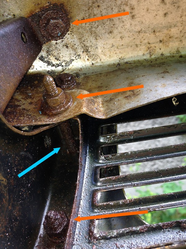

Meiner Erinnerung nach sind sie ja in das Gummi eingelassen und reissen gerne bei grober Behandlung aus. Hat da jemand einen Tipp? (siehe Pfeile)
[attachment 10513 stossstange.jpg]
mir scheint als sei da eine Gewindestange im Gummi verankert ist - ich erinnere mich nicht daran, nach meiner Erinnerung sind nur Muttern eingegossen - ist das so?
Ich überlege derzeit ob ich (als letzte Möglichkeit) den oberen Gewindestumpf nicht sachte flach feile (das Gewinde mit einer Zange/Nuss fixiere) um dann die Mutter zu lösen..
[attachment 10514 stosssange2.jpg]
... ist das eine Gewindestange?

täusche ich mich, oder sind die Bilder von einer 2.Front-Stoßstange? Das passt nicht für die 3. Front!
Einlegen eher in Rostlöser (WD40, o.Ä.) Hitze ist immer gut, musst du aber fast mit der Schweißflamme rot glühend machen!

Du meinst, mit dem Heißluftföhn bringst das nichts? (kann 650C° laut Anzeige)
und WD40 ist besser? Hab ich auch, kann ich versuchen.

Ok, ok, wer lesen kann, ist klar im Vorteil, Asche auf mein Haupt. Bin nur etwas verwirrt, dachte, du hättest eine 68/69er?
Doch, Fön bring auch schon was, aber sei nicht zu optimistisch, so wie die Gewinde aussehen, wird das eine oder andere abreißen! Gerade bei den M5
Rostlöser ist sicher besser! Zum Konservieren nach dem Zusammenbau dann aber Balistol.

die Eckstücke für die Stossstangen sind ein Super-Tip. Wobei VA-Schweissen ja schon etwas für Fortgeschrittene ist. Was die Gummihörner und ähnliche Teile (hintere Stossstangenpuffer, Stosstangenauflagen SM) angeht: Ich lasse es drauf ankommen, dass die Bolzen abbrechen, bohre die Reste aus und schneide in das Stahlteil im Gummi, das dort meist noch gut einvulkanisiert ist, ein neues Gewinde, in das dann ein neuer Bolzen (M7-Schraube mit bzw. ohne weggeflextem Kopf) eingedreht wird.

ich werde jetzt auch mal WD 40 probieren -
@Robert, glaubst du das die Bolzen abscheren? Ich meine mich zu erinnern, dass bei meinen frühzeitigen Versuchen immer die Muttern im Gummi aus der Fassung rissen!
Ist denn tatsächlich ein Bolzen in den Gummi eingelassen und keinen Muttern wie ich es erinnere?
So wie es für mich aussieht, sind es zwei Muttern die oben bzw. unten im Gummi eingelassen sind (mittlerer oranger Pfeil untere Mutter die im Gummi eingelassen ist - türkiser Pfeil eingelassener Bolzen? - obere eingelassene Befestigung ist nicht abgebildet) - und ein Gewindestag der in der Mitte im Gummipuffer eingegossen wurde.
also Mutter-Gewindestange-Mutter
Könnt Ihr das bestätigen?

nein, keine Mutter - da sind Gewindebolzen ins Gummi eingebracht.

die Bolzen sind nicht einfach so in den Gummi gepappt, sondern sind in eine Stahlplatte eingeschweisst, die dann einvulkanisiert wurde. Andernfalls würde man die Bolzen beim Festschrauben aus dem Gummi herausziehen. Und in diese Stahlplatte kann man ein neues Gewinde schneiden, nachdem die Bolzen augebohrt worden sind.

Roberts Vorschlag ist sicher solide.
Bekommst Du aber die Bolzen zertörungsfrei heraus, so würde ich nach dem Ballistol-/WD40- oder Essigbad und /oder der Messingbürste wohl die gewinde ledilgich nachschneiden. Normale gute Schneidwerkzeuge, gebrauchte Mutter kann auch schon reichen, meine ich.
Es gibt auch Nachschneidemuttern (also sozusagen Schneideisen mit Sechskant), wurde mal in der Oldtimerpraxis besprochen. Eigentlich eine elegante Lösung. Damit könntest Du auch das noch montierte Gewinde gängig (-er) machen?!
