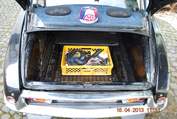

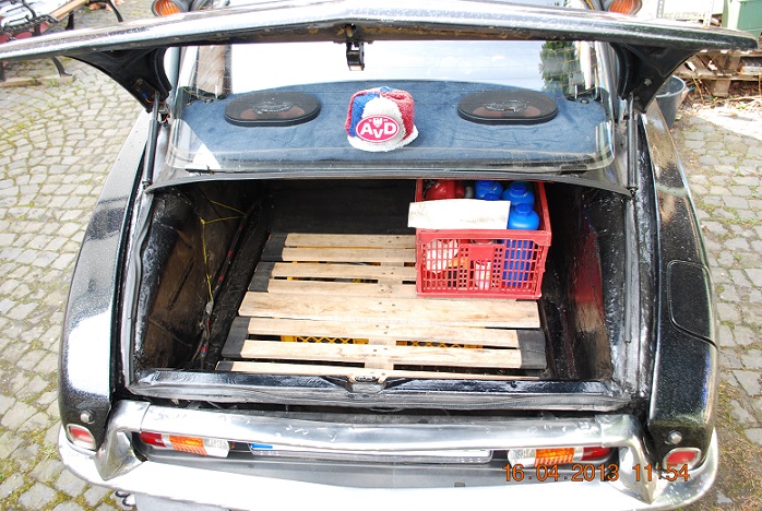

das mit dem Kofferraum habe ich auch, allerdings als Bretter, damit es darunter lüften kann.
Dieser Stauraum ist aber mehr für Ersatzteile, denn für Werkzeug.
Werkzeug gibt es überall, Ersatzteile eher nicht.
Daher dann nur das Übliche:
Blumendraht, Kabelbinder, Panzerband, Seil,
Gripzange, Engländer, Taschenmesser, schweren Hammer,
kleinen Knarrenkasten mit Schraubendrehern,
Dynamotaschenlampe ohne Akku,
LED mit langem Kabel für Zigarrettenanzünder,
Multimeter,
Schachtel mit diversen Schrauben, Muttern, Schellen
plus Ersatzteile.
Damit habe ich bisher alle Reparaturen unterwegs hinbekommen, um mich nach Hause zu retten.

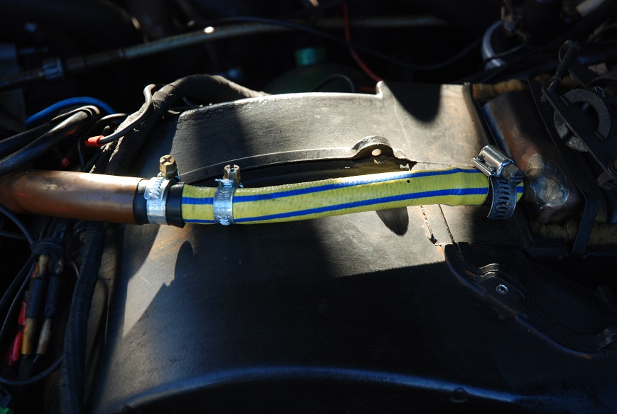

Die letzte Notreparatur ist jetzt auch schon wieder fast 1000 km her. Neuer Schlauch liegt jetzt auch im Kofferraum, aber "Nichts hält länger als ein Provisorium"
[attachment 8892 1DSC_2574.jpg]
